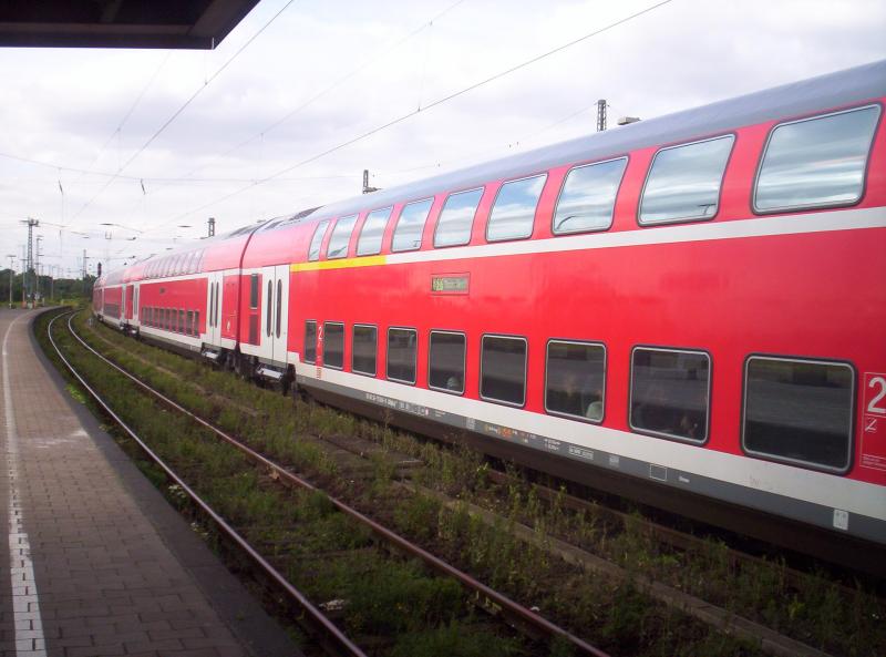

hallo,
das die dostos mit 218ner unterwegs waren bestreite ich ja auch nicht. (hab sie ja selbst so fahren sehen) aber eben nicht die wagen die tillig anbietet. da stimmt glaub ich die klimaanlage nicht, die würde abgase ansaugen.
wenn du genau auf den wagen schaust siehtst du auch das durchgestrichene V in der beschriftung.
<FAQ Mode an>
Die Tillig Wagen DBz750/DABz755 wurden Anfang der 90er für die Strecken München-Augsburg, München-Ingolstadt und München-Mühldorf geliefert. Gefahren wurde mit 111 und 2*218. Schon bald stellte sich heraus, dass man Richtung Mühldorf auf grund der Luftansaugung etwas Diesel-High wurde. Daher wurden neue Wagen mit geänderter Lüftung bestellt und die vorhandenen auf die anderen Srecken umgesetzt. Die Wagen haben alle keine Klimaanlage.
Die Steuerwagen kamen noch später.
<FAQ Mode off>
