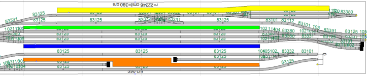

Ich habe inzwischen mal einen neuen Entwurf für den "Hauptbahnhof" gemacht und dabei ein wenig mehr Fantasie einfließen lassen als vorher.
Ich habe im Kopf die Geschichte der Eisenbahn im Raum Dresden/Elbtal/Böhmen etwas umgeschrieben. Als grobes geografisches Vorbild dient mir die kleine Stadt Heidenau vor den Toren von Dresden. Sie liegt an der Hauptstrecke Dresden-Prag und von hier zweigt die Müglitztalbahn nach Altenberg ab. Es gab beim Bau dieser Strecke die Idee, sie bis über den Kamm nach Böhmen zu verlängern. Aufgrund der geografischen Gegebenheiten und dem mangelnden Bedarf wurde diese Option niemals verwirklicht. Und hier kommen wir zum ersten "was-wäre-wenn"...
Auf meiner Anlage soll die Müglitztalbahn tatsächlich die Verbindung nach Böhmen herstellen (vermutlich wird als Ziel am ehesten Teplice in Frage kommen). Das zweite "was-wäre-wenn" betrifft die ebenfalls nie realisierte Elektrifizierung der Strecke. Aufgrund meines heimischen Fuhrparkes, der unter anderem die Laminatka von Piko und die E251 beinhaltet habe ich mich entschieden, der Strecke ähnlich der Rübelandbahn eine separate Einspeisung aus einem örtlichen Kraftwerk zu geben, die von der Reichsbahn in Absprache mit der CSD fiktiv realisiert wurde. Ich weiß, dass der nördliche Teil des heutigen Tschechiens eigentlich 3kV Gleichspannung fährt aber das ist künstlerische Freiheit. Ich habe die Trennlinie etwas gedreht :D
All diese Faktoren führten mich zu dem Gedanken, dass der Bahnhof von "was-wäre-wenn-Heidenau" jetzt ein klein wenig anders aussieht als der echte. Ich möchte dem Bahnhof gerne einen etwas "organischen" Flair verpassen. Es soll so aussehen, als wäre der Bahnhof immer weiter gewachsen und ständig umgebaut worden, ohne jedoch irgendwann mal aufgeräumt zu werden.
Am Anfang war das Nichts... Und dann erschuf Desirofreak die Hauptstrecke Dresden-Prag... Ursprünglich nur eine einfache zweigleisige Transitstrecke.. Jahre später wurde die Müglitztalbahn gebaut. Beim ersten Versuch nur als Schmalspurbahn, daher ohne Gleisverbindung zur Hauptstrecke. Mit steigender Auslastung und diversen Überflutungen wurden die Stimmen lauter, die Strecke auf Normalspur umzubauen und zu elektrifizieren. Und zu guter Letzt kam in der Neuzeit noch der zusätzliche Bedarf an einer separaten S-Bahn Strecke parallel zur Hauptstrecke auf.
Die zusätzliche Verbindung nach Böhmen über die Müglitztalbahn, sorgte dafür, dass Heidenau sich zu einem Umsteige- und Güterknotenpunkt entwickelte. Wo in der Realität so mancher Lokwechsel an Fern- und Güterzügen bereits in Bad Schandau stattfindet hat sich dieser Aspekt eher nach Heidenau verschoben. (Ja ich weiß, Dresden ist gleich um die Ecke, das macht wenig Sinn; Künstlerische Freiheit!)
So mussten also ausreichende Bahnsteige für Fernzüge eingerichtet werden, die zum Lokwechsel hier halt machen und die entsprechenden Abstellkapazitäten für die Loks mussten her.
Wie äußert sich das nun in meinem Gleisplan? Der blaue und grüne Bahnsteig gehört zur Hauptstrecke. dazwischen habe ich ein beidseitig befahrbahres Gleis für Güterzüge eingerichtet, um bei Bedarf einen länger stehenden Fernzug passieren zu können.
Der gelbe Bahnsteig ist am rechten Ende schon sehr alt. Das ist der übriggebliebene Teil des alten Bahnhofsgeländes der Schmalspurbahn und wurde mit dem Umbau auf Normalspur angepasst. Als dann neue Bahnanlagen die Verbindung der beiden Strecken herstellten wurde der gelbe Bahnsteig verlängert. Die beiden oberen Gleise stellen auch gleichzeitig die Trennung der Stromsysteme dar. Das Gleis am gelben Bahnsteig hat eine 25kV Leitung und das Gleis am grünen Bahnsteig die übliche 15kV Leitung. Elektrische Mehrsystemloks können abgebügelt über die doppelte Gleisverbindung rollen und damit das Netz wechseln. Flügelzüge mit Dieseltriebwagen können hier ebenfalls dargestellt werden.
Die Bahnsteige der Hauptstrecke sind lang genug für einen 7-Wagen zu wie beispielsweise eine Railjet-Garnitur. Aus Richtung Teplice kommend wird die Laminatka zukünftig zwei tschechische Doppelstockwagen ziehen und an der Ausweichstelle am rechten Ende des gelben Bahnsteiges umsetzen und zurück fahren. Den selben Prozess wird die E251 mit einer Garnitur Altenberger Wagen machen (ich weiß die sind sich nie begegnet aber sie passen optisch so schön zusammen). Damit ist der Verkehr auf der neuen Müglitztalbahn auch schön dargestellt...
Der orange Bahnsteig ist dann für die S-Bahn gedacht und bietet Wendemöglichkeiten in beide Richtungen für kürzere Züge mit 2-3 Doppelstockwagen.
Was haltet ihr von dieser Geschichte und dem daraus entstandenen Bahnhofsentwurf. Ich habe es gegenüber den ersten Entwürfen deutlich vereinfacht und dafür die Bahnsteiglängen erweitert, um schönere, längere Züge unterzubringen.

Hm. Also im linken Teil ist die Vernküpfung der S-Bahn-Strecke mit der Fernbahn doch sicherlich nur baubedingt oder? Also dauerhaft sollte das mit der Abzweigstelle eher nicht sein. Aber man kann ja auch mal einen Bauzustand nachbilden. Warum nicht ..
Ansonsten würde ich die verdeckte Strecke von der linken Tunneleinfahrt bis zur Gleiswendel rechts eher dafür nutzen, weiter am Höhenunterschied zu arbeiten. Ggf. würden die Züge dann gar keine Wendel in dem Sinne befahren müssen.
Bedenke bei dem Wendel auch, dass bei 4 Streckengleisen auch bissl was an Zügen unterwegs sein sollte und sich dann kein Stau in der Wendel bildet. Hier sollte man entweder gleich getrennte Wendel vorsehen oder zwischen Wendel und Tunnelausfahrt noch einmal eine gute Zuglänge verstecken können, falls der Zug früher bereitgestellt wird oder eben gerade nicht in die Wendel rein kann.
Desweiteren kranken die Stumpfgleise am orangen Bahnsteig daran, dass man dort nicht wieder aufs richtige Gleis raus kann. Ja, das ist durchaus in Heidenau auch so. Aber betrieblich nicht schön, um nicht zu sagen, die Wendeanlage dort ist praktisch nutzlos, da im Fahrplan nicht nutzbar. Am besten wäre dort erst einmal eine Weiche am Bahnsteigende, so dass gleich auf das andere Streckengleis raus kann, ohne noch einmal in das andere Gleis einzufahren. Richtig. Das kostet eine Weiche mehr, dafür funktioniert es dann aber auch im Betrieb. Für Freaks: Ja, das wäre dann eine Zwieschutzweiche. Aber darauf wollen wir jetzt mal nicht näher eingehen.
Ansonsten ist das mit dem blauen und dem grünen Bahnsteig baulich verdammt ungünstig. Da würde man wohl eher die S-Bahn noch mit an den blauen Bahnteig schwenken und dann am orangenen Bahnsteig auch eine ganze Länge für wendende Züge zur Verfügung haben und sich damit die beiden Stummel ersparen.
Ja du hast Recht. Dort fehlt noch der Gleiswechsel. Ich denke den baue ich direkt am Ende vom Bahnsteig ein. Als ich den Hbf neu gezeichnet hatte, war noch nicht ganz klar, ob der Gleiswechsel weiter nach draußen wandert. Das muss ich noch korrigieren. Guter Einwand!
Das ist erstmal noch sehr schematisch. Die Verzweigung werde ich dann hoffentlich ästethisch etwas ansprechender hinbekommen.
Schöner würde es natürlich aussehen, 4-gleisig weiter zu fahren. Problem dabei ist, dass ich zwar die S-Bahn unten links in dem 180° Bogen in die Innenkurve legen könnte, aber dann müsste sie die Hauptstrecke komplett kreuzen. Muss ich mal einzeichnen wie das aussieht. Die Rampe runter auf die untere Ebene ist leider platzbedingt nicht für 4-gleisig geeignet. Sonst hätte ich liebend gerne die ganze Hauptstrecke 4-gleisig gebaut.
Wäre ansich eine gute Idee, aber die unterschiedlichen Bahnsteighöhen machen das etwas schwer. Ich plane vorbildgerecht für die Region die Doppelstockwagen mit Tiefeinstieg zu verwenden, die kommen mit dem hohen Bahnsteig an den Fernbahngleisen nicht wirklich zurecht. Hab ich selbst schonmal live erlebt, als ich im Hbf Dresden mit der S-Bahn am falschen Gleis ankam und aus dem Zug regelrecht rausklettern musste.
Ich bin selbst auch noch nicht zu 100% von dem Entwurf überzeugt. Es gibt noch zu viele komplizierte Stellen..
Gerade in Dresden hat man doch Trick 17 angewandt: Förderfähig waren wohl damals nur 76-er Bahnsteige. Also hat man 76-er Bahnsteige gebaut und dann auf 55 cm hochgestopft. Das würde in deinem Fall ja auch gehen, so lange du keine unmittelbare Verbindung zur Fernbahn hast. ;)
Gruß ebahner
