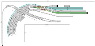

Den Radius am Bahnsteig bekomme ich an der Stelle leider nicht mehr größer. Da ich die Schleife unten nicht unter 500er Radius absenken will ist dort die S-Kurve schon beinahe maximal ausgereizt.
Funktioniert das, wenn du die Gleiswendel spiegelst? Dann ist die Ausfahrt aus der Wendel nicht an der Innen- sondern an der Außenseite der Anlage. Ich habe keinen Überblick, ob du irgendwo anders Zwnagspunkte hast, deswegen ist das nur eine fixe Idee ;)
Das ist keine Gleiswendel. Das ist nur ein Bogen, der zu der Rampe zum Schattenbahnhof führt. Und nein die Rampe kann ich nicht an der Vorderkante bauen. Der Unterbau dient als Versteck für meinen Esstisch.
Ich meine die linke Bahnhofsausfahrt in Richtung der unteren linken Ecke ziehen und mit einer Linkskurve die Rampe nach unten.

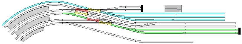

Ich habe mal ein wenig was herumgerückt. Meiner Meinung kommt das am ehesten an einen realen Betriebsablauf heran. Westenliche Änderungen: der Güterbereich ist separat und die Abstellungen der S-Bahn (grün) kreuzen nicht die Hauptbahn. Damit wird viel mehr paralleler Betrieb möglich. Gelb sind Kreuzungen, rot sind DKWs. Da muss man später noch mal genauer schauen.
Wenn man das weiter denkt, kann man die Zufahrt zum Güterbereich über ein zusätzliches Umfahrgleis lösen. Das würde dann an der linken Bahnhofsausfahrt in die Hauptstrecke münden - d.h. die Personengleise blieben frei.

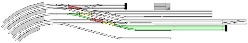

Beim letzten Entwurf vom TO als auch von iwii gefällt mir nicht, dass die Hauptgleise nicht durchgehend sind, das Bahnhofsvorfeld praktisch kreuzen müssen und so die Betriebsabläufe im Bahnhof zerschneiden und damit alles sich gegenseitig behindert. Gleisnutzlängen werden so auch kastriert.
Mein Vorschlag dazu: Den Güterbahnhofteil und die Hauptgleise rechts tauschen, sodass die Gütergleise runter wandern. Positiver Effekt davon wäre, dass die Bahnsteiggleise schon eher - im geraden Teil des Bahnhofs - beginnen könnten und zusätzlich noch im äußeren Teil des Bogens zu liegen kämen und damit größere Radien möglich würden. Personenbahnhof und Güterbahnhof würden ein Stück mehr nebeneinander statt hintereinander liegen, was bessere Gleislängen erzeugt und elegantere Weichenstraßen ermöglicht.
Bei dem Konzept würde ich als Vorbild die Weimar-Geraer Seite von Jena-Göschwitz für die Idee hernehmen.

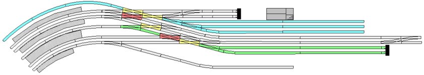

So, nochmal mit Mittelbahnsteig für die Fernbahn. Das gibt Bahnhofsbereich ein harmonischeres Bild.
Das sehe ich ehrlich gesagt überhaupt nicht. Einzig die Wechselloks müssen sich mit dem Güterverkehr einigen. Ich mag Gleispläne, die nicht von a bis z glattgezogen sind und denen man auch im Modell eine Geschichte ansieht.
Ich glaube in diesem Fall ist es auch ein verschmerzbarer Kompromiss. Es ist nur eine einzige Weiche, die auf Abzweig befahren wird. Alles andere wird gerade befahren. Und die eine Weiche liegt eine Wagenlänge hinter dem Bahnsteig, also sollte da die Geschwindigkeit noch nicht so enorm sein.
Also selbst durchfahrende Züge, sofern vorhanden müssen an dem gebogenen Bahnsteig langsamer fahren. Ich denke damit kann man leben.
Ist das nicht ein Problem, was sich mit passender Signalisierung lösen lässt?
