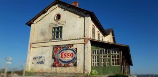

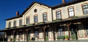

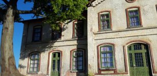

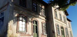

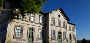

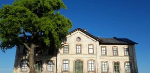

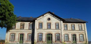

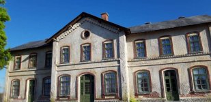

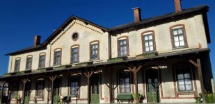

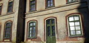

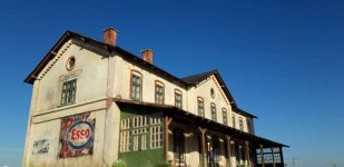

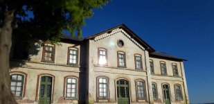

Abend liebe TT Freunde,
den Bahnhof Ebenfurt noch einmal gebaut nur zwei Jahre dazwischen und an Erfahrung dazu gewonnen! Das Ergebnis ist für mich besser da etliche Details dazu gekommen sind! Für mich in 7 Jahren Modellbau das schwierigste Bauwerk mit altern um 90 Stunden benötigt! Alles Fenster sind Kastenfenster und das Mauerwerk hat mehrere Anstriche und washings hinter sich! Sicherlich das schwierigste ist auch einen 3 D Putz zu erzeugen der realistisch aussieht!
Viel Spass beim gucken!

Es ist wirklich der Wahnsinn. Die vielen Details, die berücksichtigt wurden (wie der teilweise fehlende Putz, die Holzstruktur, die kaputten Fensterbänke, usw.), sorgen für ein Bild, welches den zeitlichen Arbeitsaufwand wirklich entlohnt. :applaus:
