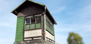

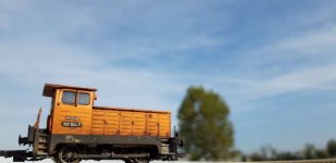

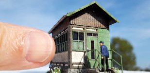

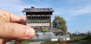

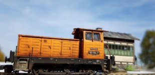

Hallo liebe TT Freunde,
ein wirklich sehr aufwendiger gebauter Bahnhof und aufwendig gealtert ich schätze um die 80 Stunden habe ich für die komplette Fertigstellung benötigt. Der Bahnhof im wurde übrigens im Auftrag für die Firma IGRA gebaut u. gealtert für Messen. Weitere Details Foto folgen! Irgend jemand hat übrigens den Bahnhof auch gebaut und einen Kommentar hinterlassen das er diesen Bahnhof kein zweites mal bauen würde!:)
Ich habe mir dann aber die Mühe gemacht und habe ihn ein zweites mal gebaut und würde sagen noch etwas aufwendiger!
Viele Grüsse Roman
Hier noch andere Fotos!

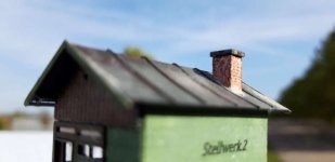

Hallo Roman,
sehr schön umgesetzte Modelle!
Ich gehe mal davon aus, dass es daran liegt, dass es Bausätze sind und die Dachgestaltung gemäß Anleitung erfolgt.
Da Du Dir aber bei den Stoßkanten der Wände auch die Mühe des Spachteln machst, wäre es doch konsequent, auch bei den Dächern noch ein paar Minuten/Stunden zu investieren.
Die Kehlbleche sollten unter der Dacheindeckung liegen. Ähnliches gilt für die Einfassung der Schornsteine - oben und an der Seite unter der Eindeckung, unten über der Eindeckung. Es sei den, es ist geklebte Einfassung.
Irgendwie "zerstört" es das super Gesamtbild.
Trotzdem macht es Spaß die Bilder anzusehen. :)
Gruß Klötze
