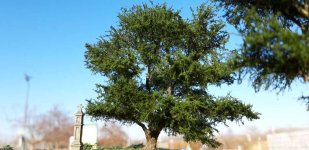

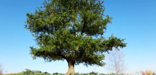

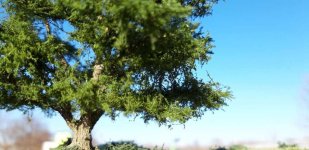

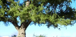

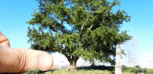

Hallo liebe TT Freunde
eine sehr aufwendige alte Eiche fertig gestellt und bei den schönen Wetter fotografiert. Der Kunde wollte eine ca 10-12 cm alte Eiche mit schöner Borke für ein kleines Diorma!
Arbeitszeit ca. 3,5 Stunden.
Zuerst mit 12 mm Fasern, danach 6 mm Fasern und zuletzt ganz wenig 2 mm Fahren aufgeschossen.
Belaubt mit dunkelgrünen Woodland Mikro Flock.
Ca. 10 cm groß Maßstab 1:160 Spur N
Habe ich für einen Kunden in der Schweiz gemacht!
