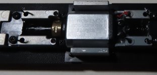

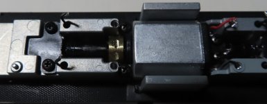

heute habe ich die 108 erhalten und eingefahren. Die Geräusche sind deutlich hörbar, aber noch erträglich. Ein Drehgestell war trocken. Nachfetten brachte aber keinen Erfolg. Nach Demontage war ich vom Zustand der Schwungmasse überrascht (siehe Fotos).

Das mit der Schwungmasse ist mir bei meiner Rasselkiste BR 110 auch aufgefallen. ich habe angefangen die Radsätze zu tauschen (Haftreifen von aussen nach innen) brachte etwas Erfolg. Habe dann die Lok komplett zerlegt und mit Reinigungsflüssigkeit das alte Fett entfernt.
Nach demm Zusammenbau und neu abfetten läuft die Lok wesentlich besser.
Die neue Art des Auswuchtens?
