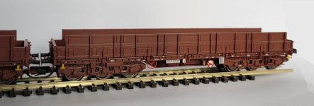

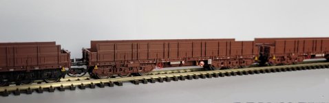

Irgendwie scheinen vom Empfinden die Seitenwände stark zu flach graviert. Die wirken auf vielen Bildern nahezu glatt.
So flach graviert sieht das gar nicht aus.
Muss mal die damaligen (normale Bordwand) vom MBS daneben stellen und vergleichen.
Etwas schwierig empfinde ich den Kupplungswechsel, die Fallhaken sind sehr weich und es besteht nicht viel Platz für das Abziehen der zu kurzen Kupplung, da der Tritt sehr nah ist. Bei einem der Wagen (bei mir) sitzt einer Puffer leicht schief. Hab auch noch nicht richtig herausbekommen, wie er gut / zerstörungsfrei abgeht.

Ähm , beim "NW 52049 , DR , Samms 4860 DR, unbeladen, abgeklappt, 1. Betriebsnummer, braun-braun-braun" muss ich leider bemängeln das dort schwarze und keine braune Drehgestelle verbaut worden sind, dem Hersteller mal zur Kenntnisnahme !
