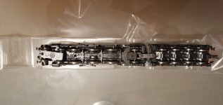

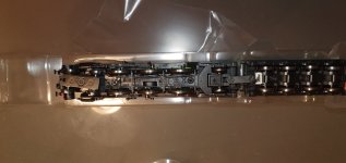

Das sind zwar interessante Bilder, aber alle leicht von der Seite. Kannst du vielleicht mal eins von der Unterseite der Lok direkt machen?

Ich hab dann wohl glaube ich die Ursache an meinem Modell gefunden. Das Deichselblech für den Vorläufer drückte diesen zu weit nach unten und hob das ganze Triebwerk aus. Also das Blech ausgebaut, erste Rostschäden behoben und leicht nach oben gebogen.
Jetzt klappen auch Berge und Neigungswechel.
Mit den drei Pullmännern und zwei m-Wagen geht es nun auch in der Wendel und über Weichen.

Irgendwie beschleicht mich das Gefühl, dass deine Lok auf Vor- und Nachlaufgestell aufläuft. Kann es sein, dass es mit der Bewegungsfreiheit nach oben nich ganz so gut aussieht? Wieviel Platz is da??
