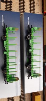

Mal eine Frage an die Leute die den Laaps VTG von Tillig gekauft und schon zu Hause haben. Es wurde ja an den Wagen nur eine Seite mit Anschrift versehen wie es auch richtig ist. Nun die Frage bei mir sind die Beschriftung bei beiden Wagen auf der Seite wo die Gurtbandrollen sind ist es bei euch auch so? Normalerweise sind ja bei der Doppeleinheit bei beiden Wagen auf einer Seite die Gurtbänderund auf der anderen nicht. So das der eine Wagen die Beschriftung auf der Gurtbänder Seite haben sollte und der andere Wagen die Beschriftung auf der nicht Gurtbänder Seite. Gibt es Wagen wo die Beschriftung auf der nicht Gurtbänder Seite sind und die Wagen nur falsch verpackt wurden?
Wenn sie falsch gepackt wurden, dann wären es ja 2 identische Wagennummer.
Ich gehe eher davon aus, das Tillig sich das einfach gemacht hat und alle Wagen von einer Seite ( Gurtbandroller ) bedruckt hat.
Die Fa. Tillig hat eine Form samt Anschriftenfeldern, die für zweiachsige Einzelwagen und vierachsige, kurzgekuppelte Doppelwagen genutzt wird.
Bei den grünen Doppelwagen wird man eine Menge X einseitig mit Wagennummer usw. bedruckt haben, um daraus X/2 Doppelwagen zusammen zu stellen.
Ich glaube nicht, dass man sich dabei solcher Feinheiten wie der Lage der Gurtrollen bewusst war.
Entweder ist es gleich, wie herum das Oberteil zum Bedrucken eingelegt wird, oder Du hast eine "Fehlkombination" zweier gleich bedruckter Oberteile erhalten.
Ich habe die Wagen, allerdings zum einen nicht hier und zum anderen ist es mir völlig egal, weil die Wagen eh nicht vorbildgerecht.
Bin froh für so wenig Geld einen schönen Ganzzug mit Startwagen, welche aufwändig lackiert wurden, zu haben und gut.
