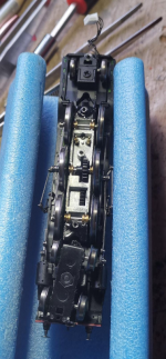

Mein Set habe ich nun auch im Empfang genommen.
Ist wirklich sehr sehr schön anzusehen, aber bis es fährt, gibt es noch ein paar Aufgaben.
Bei den Wagen schleifen bei der kleinsten Verwindung im Gleis die Radsätze irgendwo am Wagenboden, dadurch sind die Wagen sehr entgleisungsfreundlich. Ich bilde mir ein, eine eher gute Gleislage zu haben.
Meine Lok hat irgendeine technische Macke. Der Treibradsatz der Lok ist quasi fest, hat zu wenig Spiel und ist seitlich versetzt. Dadurch mahlt der Antrieb lautstark. Hoffnung ist, dass eine Lagerbuchse nicht richtig in den Rahmen eingelegt wurde.
Ob die folgenden Dinge damit begründet sind, wird sich noch zeigen.
Der hintere Kuppelradsatz eiert.
Der spurkranzlose hintere Laufradsatz sitzt gerne auf Radlenkern von Bogenweichen oder im abzweigenden Strang auf. Dadurch bleibt die Lok oft mit durchdrehenden Treibrädern stehen. Die Neigung zum Kurzschließen von polarisierten Weichen trag zum Glück bisher nicht ein.
Die Zugkraft meines Exemplares reicht in meiner 2,5%-Wendel wirklich gerade so aus, um mit Mühe die drei eher leichten Wagen den Berg hoch zu bekommen.
Es tut mir leid, aber meine Lieferung unterm Strich "out of the box" nur für die Vitrine oder den Tisch, nicht aber im Anlagenbetrieb einsetzbar.

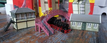

Heute eine erste Gebäude-Lieferung bekommen und schnell ein Foto gemacht. Leider jedes in einem einzelnen Paket, so dass jedes mal die 15€ Porto dazu kamen, obwohl zu Teil am selben Tag versendet.
Finde die Gebäude ganz okay. Allerdings mit dem Versandkosten dann insgesamt zu teuer.

Wie vermutet war eines der Lager in der Treibachse nicht richtig in den Rahmen eingelegt. Bei den 58ern gab es auch schon diese Themen.
Leider hat sich damit nur ein Problem behoben, der Rest nicht - Weiterhin kein Bergsteiger, Aufsetzen in den Weichen und eine Kuppelachse mit Schlag.
