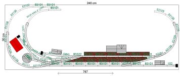

Nebenbahn Bahnbetriebswerk mit kleiner Drehscheibe (12 - 14 m)
Jo madas,
würde gehen, aussehen tut dat aber nicht gut!
Die Fläche die das BW durch diesen langen Schuppen und die langen Strahlengleise benötigt,
steht optisch in keinem Verhältnis zur Bahnhofsgröße wie ich finde.
Anders dagegen:
Wäre die DS dagegen rechts unten in der Ecke und der Schuppen mit den Toröffnungen zur Anlagenkante zeigend und vor allem viel kürzer, dann, ja dann hätte es was.
Der Platz übrigens den die langen Strahlengleise benötigen, könnte man wunderbar für einen entsprechenden Bansen brauchen.
Denn, nicht vergessen, ein BW besteht aus mehr als nur einer DS und einem Schuppen!
Welches Durchmesserchen hat die Scheibe? Nach grobem Vergleich mit dem Maßstab nicht viel mehr als 100 mm.
Hier geht es um eine kleine Drehscheibe.
Dreiwegeweiche - 16,6 cm (Länge des längsten Gleises)
Drehscheibe - 11,5 cm (oder wenn es etwas komfortabler sein soll 13,33 cm)
Hm (gelb und fett), 100mm = klein (Edit: leider vertan - * 120 = 12000, macht 12m, was zwischen 11,5 und 13,33 liegt. Kann man also durchaus für eine Machbarkeitsstudie nehmen.)
Nicht mal annähernd!
Falls es Dir nicht aufgefallen sein sollte, der Bahnhof im Bild aus dem Fromm-Buch ist ein Endbahnhof und sollte hier nur dazu dienen, um zu zeigen, dass solch ein BW auch rechts unten in die Ecke passen kann. Der Plan sollte TT-Kurier als Anregung dienen, um das Ganze in sein Gleisoval (ungleich Endbahnhof) einzubauen. Was er dann schließlich daraus macht ist seine Sache.
Wenn Du nix konstuktives hier beisteuern kannst, dann unterlasse doch einfach Deine sinnfreien Kommentare.
LG
@madas: Im ersten Teil hast du dich tatsächlich vertan und Vorbild- und Modellmaße mit einander verwechselt. Aber das kann im Eifer des Gefechtes schon mal vorkommen. Die Modellmaße müssten zwischen 11,5 und 13,33 cm liegen. Da komme ich mit 10 cm also nicht hin. Der zweite Teil hingegen findet meine volle Zustimmung. Wie schon mehrfach geschrieben suche ich ja Anregungen, um daraus dann etwas zu machen, was für meine Modellsituation passt und mir gefällt. Jede Anregung ist also herzlich willkommen. Vielen Dank an alle, die bislang Konstruktives dazu beigetragen haben.

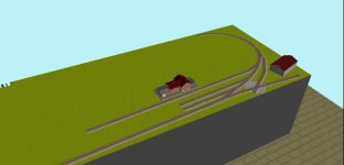

Hab bei mir auch eine kleine Lokeinsatzstelle geplant mit kleiner Drehscheibe. Lokschuppen, Dieseltank,Sand Befüllung und Reste der bekohlung. Abzweigende Strecke wurde stillgelegt und von der Einsatzstelle werden mit 202/204 ,312 und 346 Anlieger auf der Strecke bedient damit man keine langen Anfahrten aus dem großen BW hat . So hab ich mir das zusammen gereimt 😁
PECO H0m ist geplant,will damit im Winter anfangen.
Hier sieht man auch zur stillgelegten Strecke die "ausgebaute"IBW und die alte Umfahrung vom Stellwerk damit damals 2 Züge ein oder ausfahren konnten.

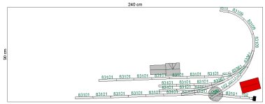

Habe dann auch mal was für die Ecke entworfen. Der zweiständige Lokschuppen von Auhagen sollte wiederverwendet werden. Inspiriert von Hoya.
Gruß Tino
