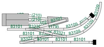

Hier der gewünschte Gleisplan (Ausschnitt) und meine Probleme damit:
Die zwei Gleise ganz unten rechts sind ein zweigleisiger Lokschuppen. Probleme dabei sind, dass ich gerne noch ein drittes Gleis hätte, das Gleis unten an der Anlagenkante aber eigentlich jetzt schon fast zu dicht an der Anlagenkante liegt.
Oben rechts ist ein Abstellgleis, das teilweise im Bogen liegt.
Meine Idee war nun, die Verhältnisse zu tauschen. Unten nur noch ein Gleis als Abstellgleis und oben anstelle des Abstellgleises ein Bw.
Das bekomme ich aber aufgrund der Platzverhältnisse nur hin, wenn ich dort eine kleine Drehscheibe einbaue.
@Mika: Doch bevor ich meinen Gleisplan neu plane wollte ich gerne wissen, ob es Nebenbahn-Bahnhöfe gibt/gab, die über kleine Drehscheiben und ein kleines Bw verfügen - sprich ob das, was ich vorhabe überhaupt halbwegs vorbildgerecht ist. Bei meiner Bildersuche war ich dann auf ein kleines Bw mit Drehscheibe und Rechteckschuppen gestoßen, wo links und rechts nochmals je ein Gleis lag, das von der Drehscheibe abging. Vielleicht wird das jetzt für dich etwas verständlicher bzw. nachvollziehbarer. Es ging mir auch nie darum exakt eine Vorbildsituation für meine Anlage zu finden. Ich suche einfach nach Anregungen für eine kleine Lokstation mit Drehscheibe an der Nebenbahn. In meinem speziellen Fall stelle ich einen Trennungsbahnhof nach.
Und an alle: Das ist nur ein Ausschnitt des Bahnhofs. Links befindet sich die Ladestraße, ein Anschlussgleis sowie noch zwei Abstellgleise. Links zweigt auch die zweite Strecke ab. Da ist es also schon recht voll und der Bahnhof erscheint groß genug für ein kleines Bw.

Das ist alles? Wenn da kein Platz für eine Weiche ist, wo soll dann der Platz für Drehscheibe und zwei zusätzlichen Gleisen herkommen?
Jut. Jetzt wäre noch der Rest vom Bahnhof hilfreich und dann stellt sich die Gretchenfrage: welche betriebliche Aufgabe hat (oder hatte) das BW im konkreten Fall?
Da drängt sich förmlich eine Position für das BW auf. Aus dem Gezeigten wäre das vermutlich die effektivste Variante:
@iwii: vielen Dank für die Mühe und die Idee. Ich habe dort nach unten kein Platz für das zusätzliche Gleis. Eigentlich ist da aktuell auch nur Platz für einen eingleisigen Lokschuppen. Geht aus der Zeichnung von mir nicht hervor, ich weiß, aber aus meinem Text.
So in etwa könnte die Lösung aussehen. Mein Programm spuckt leider keine kleine Drehscheibe aus. Denkt euch die lange Gerade mit 16,6 cm bitte als ein kleines gerades Stück als Zufahrt zur Scheibe sowie als Scheibe mit 13,33 cm. Das gerade Stück zur Scheibe würde ich natürlich noch etwas länger machen. Skizze ist noch nicht akkurat, sondern vorerst mal nur so Pi mal Fensterkreuz, um einen ersten Eindruck zu haben.

@iwii: Von den beiden Vorschlägen käme der untere am ehesten in Betracht. Beim oberen würde derzeit noch der Lokschuppen mit dem Empfangsgebäude kollidieren. Die Idee ist aber an sich auch nicht schlecht.
