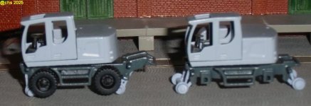

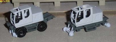

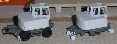

Zuerst zu den verschiedenen Baggertypen. Der 2 Wege Bagger sollte auch für den Einsatz auf TTm Gleisen zumindest als Standmodell aufgleisbar sein. Dafür musste das Fahrwerk geändert werden, damit die Zylinder die Achsen aufs Gleis ausfahren können und die Antriebsnabe am Baggerrad anliegt (Bild muss ich nochmal ändern, aktuell nur in Transportstellung). Für die Normalspurversion reichte das alte 2 Wege Fahrwerk aus, es wurden nur die Bahnachsen neu gemacht. Das waren so die wichtigen Baggerteile zwecks neuem Test im Moment. Trotzdem habe ich nach und nach alle Bagger fertig gemacht, vom Abbruch Bagger über die normalen Varianten bis zum Umschlag Bagger. Auf den Bildern sind auch nur die wichtigsten Teile zusammengefügt, auf die Zylinder & Kolbenstangen habe ich verzichtet. Nun zu den Anbauwerkzeugen, diese sind jeweils mit dem passenden Adapter für den Baggerarm abgebildet, teilweise passen die Adapter für mehrere WZ oder man muss den Adapater tauschen. Die Abbruchwerkzeuge sind unverändert geblieben, bei den allgemeinen Werkzeugen habe ich den schmalen 2 Schalengreifer nochmals in der Breite reduziert sodas dieser fast nur halb so breit ist (Vorbild 0,60m), wie die breite Variante(1m). Der 5 Schalengreifer bei den Umschlag Werkzeugen ist auch unverändert, aber aus dem breiten 2 Schalengreifer habe ich einen Schüttgutgreifer konstruiert, welcher beim Vorbild eine Breite von 1,8m hat und zusätzlich sind noch einige Details verändert worden. Zum Schluß noch der Lastmagnet, nach der Konstruktion eines Magneten für die ADK6,3 habe ich die Bagger Version komplett neu gemacht. Auch hier kann man, wie beim ADK Magnetmodell, einen flachen Magneten unten einkleben und eisenhaltige Teile anhängen. Bei allen Anbauwerkzeugen mit 2 oder mehr Greifern/Schalen/Zangen/Scheren ist nur die geöffnete Variante abgebildet, ich hatte die Teile nicht beweglich konstruiert, es sind teilweise sehr filigrane Komponenten bei den Teilen und für Shapeways mussten damals gewisse Mindestmaße eingehalten werden. Deshalb habe ich bei allen dieser WZ folgende Ausführungen: Geöffnet, halb offen und geschlossen sodas für jede Situation das passende WZ nutzbar ist. Im Gegensatz zu den WZ habe ich bei den Baggern die Zylinder geändert und extra Kolbenstangen konstruiert, d.h. wenn die Zylinder gedruckt sind muss man die Bohrungen nacharbeiten und dann passen die Kolbenstangen beweglich in den Zylinder. Somit lassen sich die Baggerarme in einem gewissem Maß bewegen, die Bahnachsen für die 2 Wege Fahrzeuge sind aber nur in Transportstellung oder Fahrstellung auf dem Gleis jeweils zur Montage. Die Stützen an den Radfahrwerken sind beweglich, die Schilde an allen Fahrwerken nur in gehobener oder gesenkter Stellung arretierbar (Zylinder).
Bild 1: 2 Wege Bagger Normalspur,
Bild 2: 2 Wege Bagger für TTm Schmalspur,

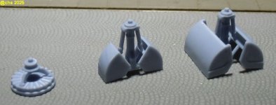

Bild 15: allgemeine Anbauwerkzeuge 2 Schalengreifer 1m/0,6m, Sortiergreifer, Grabenlöffel 1,5m & 2m, Tieflöffel schmal/breit mit/ohne Zähne,
Bild 16: 5 Schalengreifer (für verschiedene Materialien), Schüttgutgreifer 1,8m, Lastmagnet
Hallöchen, der 2 Wegebagger für TTm ist ja mal ne coole Nummer. Was ist das denn für einer bzw. in welcher Epoche ist der? Hab da vor kurzem mit dem Passivbahner etwas rumgesponnen wie und ob man den 2 Wegebagger vom Panzershop auf TTm bringen kann. Für Scenen auf der Tramanlage wäre so etwas echt genial. Wenn man den Bagger jetzt auch noch so hinbekommen würde um da auch kleine Räder einzubauen (rollfähig) dann wäre es ja richtig spitze.
Theoretisch könnte ich die Verbindungswelle weglassen und die Radscheiben einzeln machen sodas diese sich drehen lassen. Allerdings müsste dann der Halter an der Stelle deutlich dicker werden.
Die Bagger sind alle EP5/6.
Ja genau so hab ich gedacht. Allerdings haben die, wenn man in deren Internet Auftritt schaut diese nur für TT Normalspur und nicht für TTm bzw N denn von der Achse braucht es ja N. Ja und im Modell dann theoretisch ne Aufnahme für die Achsen.
Ich habe die Z Achsen von Modmüller in meinen Rollwagen drin, spezielle Anfertigung ohne den Spitzen an den Achsenden. Wäre alles kein Problem, aber es müsste geprüft werden ob der Radkranz passt, die Maße kann ich nicht aus dem Kopf pauschal sagen und an den Achsen müssten normalerweise die Antriebsnaben für Baggerräder dran. Der Schmalspur Bagger wird durch die Nabennutzung beim Vorbild leicht angehoben. Kann man beim fahrfähigen Modell auch drauf verzichten bzw. den Versuch machen, diese an die Achsen anzulegen, da würden sich die Bagger Räder auch mitdrehen können.
Bin aber auf den Antrieb gespannt, wie der Bagger dann fahren soll.
Einen Anhänger habe ich ja auch in Arbeit, da müsste nur ein passender Antrieb rein und abgedeckt werden.
HIer noch das Bild vom TTm Schmalspur 2 Wege Bagger mit abgesenkten Radsätzen und den Antriebsnaben an den Rädern.
Ich habe mir heute auch noch mal die Konstruktion und die Achsen meiner Rollwagen angeschaut. Damit es rollfähig funktioniert, müsste der Achshalter fest am Baggerfahrwerk dran sein und die TTm Achsen sind auch etwas größer als meine Konstruktion. Da die Achsen beidseitig isoliert sind, steht innen auf beiden Seiten der Plastering etwas raus und dadurch muss der Halter auch etwas nach innen wandern.
Bild 1: 2 Wege Bagger für TTm Schmalspur Fahrtstellung Gleis,2 Wege Bagger TTm Skizze 2.jpg

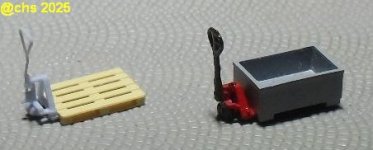

In den letzten Tagen wurde der H3A der Metallbaugenossenschaft Wernigerode ausgeliefert. Der VEB Fahrzeugbau hat für die Genossenschaft zwecks der Erhöhung der Transportkapazitäten zusätzlich einen Anhänger der Marke Tillig aufgebaut und dem Spenderfahrzeug erstmal eine Hochbordpritsche verpasst. Für die Lagerhallen der Republik wurde ein Hubwagen ausgemessen und für den 3D Druck konstruiert, die 1:1 Vorlage stammt noch aus der DDR. Und zum Schluß noch 2 Bilder der montierten Deckel für die W50 Abrollmulden als Abfallbehälter, jetzt ist auch die hohe Mulde dafür fertig gestellt. Die Bilder von der fertigen, niedrigen Abfallbehälter Mulde und dem Abrollkipper sind ein paar Beiträge weiter oben.

Bild 4: DDR Hubwagen,

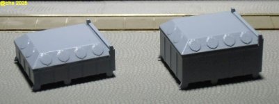

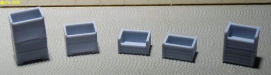

Bild 5: W50 Abrollmulde Abfallbehälter niedrig,
Bild 6: W50 Abrollmulde Abfallbehälter hoch,

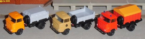

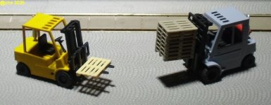

So, da die Messe heute geendet hat, stelle ich jetzt die Dioramen Fotos ein. Geplant ist eine weitere Präsentation zur Kleinserienmesse in Dresden am 1.November. Die Fotos sind kurz nach dem Ankleben der Muster entstanden, der Hin & Weg Kleber war also noch frisch und somit noch nicht transparent ausgetrocknet, die Hauben wurden da auch noch nicht montiert. Ich habe bei den Mustern teilweise schon länger bekannte 3D Bauteile verwendet und auch etwas Zubehör von Auhagen, z.B. die Paletten im Bild 1. Und bevor die Frage kommt, die Lkw Waage in Bild 4 stammt aus dem Auhagen BS 13317 Ladestraßenausstattung in TT. Nun kurz zu den Dioramen Inhalten, Diorama 1 beinhaltet 2 Muster meiner DDR Staplerkonstruktionen, die anderen Varianten hatte ich schon gebaut und weiter oben vorgestellt. Zusätzlich noch fast alle einzeln anzubringenden Bauteile auf Paletten und den DDR Kompressort als Ladegut. Das Diorama 2 beeinhaltet den W50 mit Abrollmuldenaufbau und 3 meiner Mulden.

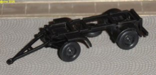

Diorama 3 beeinhaltet den W50 Winterdienst Streuaufbau und das Anhängerfahrwerk zum Umbau für die Hädl Pritschen zum Anhänger. Und zum Schluß Diorama 4 mit dem W50 Zweiseitenkipper Aufbau & Plane.
Bild 1: DDR Stapler stärke Ausführung offene Kabine, 3,5 Stapler geschlossene Kabine mit Gasantrieb,
Bild 2: W50 Abrollmuldenaufbau und diverse Abrollmulden,
Bild 3: W50 Winterdienst Streuaufbau und W50 Anhängerfahrwerk,
Bild 4: W50 Zweiseitenkipper Aufbau mit Plane
