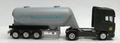

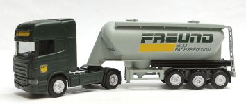

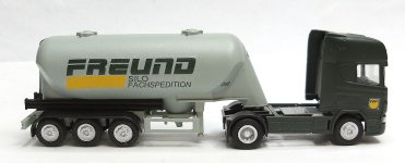

ich hatte ja versprochen meine Projekte mit den Aufliegern hier vorzustellen.
Vielen Dank für die Auflieger mcpilot.

Bei den Druckern im Vergleich zu Shapeways braucht man mehr Spiel und es ist auch teilweise filigraner machbar, gut bei den Aufliegern merkt man das nicht unbedingt.
Bei einigen Teilen hatte ich das Design auch überarbeitet bzw. neu gezeichnet.
Was hast Du ändern müssen?
Bei Shapways waren andere Rahmenbedingungen als beim Resindruck, wie ich ihn betreibe. Kleinteile wurden zusammengefaßt und an einem Druckbaum (wegen dem Preis glaube ich) gedruckt. An diesen Druckbäumen sind dann durchaus mal mehrfach Räder oder irgendwelche Anbauteile. Es ist aber für mich einfacher bei gleichen Teilen, nur einmal die paar Stützen zu setzen und dann das Teil mit Stützen zu kopieren. Spart Arbeit. Also hat MCPilot diese Bäume aufgelöst. Dann gab es gewisse Mindeststärken für Materialien, die Shapways vorgegeben hat. Die kann man natürlich deutlich unterschreiten. Solche Dinge hat MCPilot dann auch überarbeitet. Für meine Begriffe geht da noch viel mehr Detaillierung, als jetzt schon da ist. Aber das ist MCPilots Entscheidung, wie weit er da gehen möchte.

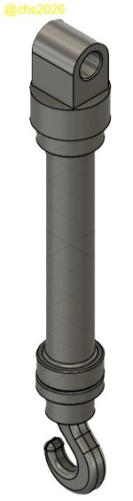

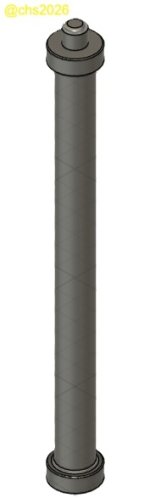

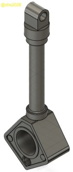

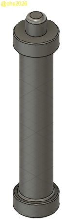

Nachdem ich heute Morgen die Neuen Infos bekommen hatte und selbst ein bisschen auf der Recherche war, habe ich den Kranhaken nochmal leicht verändert und die Greiferverlängerung konstruiert. Mit dieser Verlängerung wird nicht nur die Baggerschaufel verwendet sondern laut Prospekt der Weimar Werke auch der Kranhaken. Da ich das modular passend zu meinen (alten) modernen Baggerkonstruktionen konstruiert habe, passt alles zusammen. Für den Busch Bagger habe ich die Aufnahme für die Baggerschaufel neu konstruiert, da ich die originale Aufnahme nicht weiter nutzen kann.
Bild 1: Kranhaken neue Version,
Bild 2: Greiferverlängerung 1,2m,
Bild 3: Greiferverlängerung 2,4m
Bild 4: Kranhaken an der 1,2m langen Greiferverlängerung,
Bild 5: Schaufelaufnahme an der 1,2m langen Greiferverlängerung,
mcpilot, was soll der kleine T175 denn mit den Verlängerungen für Greifer bzw. Haken?
Die Hubhöhe des Armes war / ist doch gar nicht so hoch, das damit was anzufangen ist.
Gibt es dazu wirklich ein Vorbild...
Ich habe nicht die Rechte an dem Bild, was ich bekommen habe, aber da steht ein T174 auf dem Flachwagen auf dem Gleis und da ist eindeutig die kurze Verlängerung in Verwendung.
@ghost-mike ich hatte auch nur die PDF Dateien gefunden, das Bild leider nicht ansonsten hätte ich es verlinkt.
Bisher gibt es ja nur den 2 Schalengreifer, der Kranhaken und ein 5 Schalengreifer fehlen noch.
Die Holzzangen KN256 oder KN270 wären auch noch sehr schick, weil so ne Stammverladung als Motiv ist schon nicht selten ;-). Kommt vielleicht noch von Fa. Busch, aber man weiß ja nie.
Der Bagger konnte wohl auch nicht all zu tief buddeln. Zum einen vom Flachwagen aus, war es recht schwierig unten anzukommen. Man hat damit aber auch 4 m tiefe Brunnen gesetzt mit diesen Brunnenringen. Da kam der auch ohne Verlängerungen nicht mehr unten an. Konnte ich live vor zwei/drei Jahren bei meinem Nachbarn sehen. Der hatte tatsächlich mit einem T174 seine Hofentwässerung mit solchen Brunnenringen gesetzt.
Laut den PDF Dateien über den T174 war eine Tiefe von bis zu 7,3m mit den Baggern und den Verlängerungen möglich. Ich werde die Konstruktionen testen, wenn ich sie von Birger gedruckt bekommen habe umd ggf. optimieren oder schon freigeben.
Die Konstruktion von Busch ist aufjedenfall nicht schlecht und mal sehen ob ich da noch die ein oder andere Idee habe, was noch zusätzlich per 3D Druck machbar ist.
