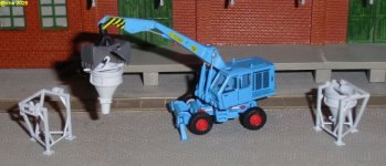

Gut dann kann ich dazu auch noch was ergänzen, die Beladevorrichtung wird in der Mitte an der Baggerschaufel montiert, dazu habe ich für den Test den benötigten Nachbau des Busch Bauteils unten mit einer Bohrung versehen, da kann dann eine Öse bzw. mein Kranhaken eingesetzt werden. Wie es am Ende gelöst wird, sehe ich nach dem Test.
Die Verladevorrichtung muss nur noch gedruckt werden.
Ich darf das gedruckte Teil seit heute in meinen Händen halten.
Selbst die Wiegeeinrichtung ist angedeutet.
Bin geflasht.
Gleich mit Transportsicherung in Form eines Körbchens. Geniale Idee.

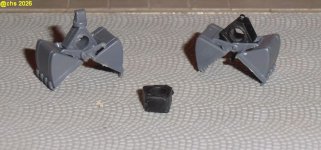

Nach der blanken Theorie jetzt ein paar Bilder der Muster.
Ich hatte in den letzten Tagen die 3D gedruckten Muster erhalten und angefangen diese fertig zu stellen.
Für den Busch T174 hatte ich ja die Greifer Aufnahme trennbar konstruiert sodas man die originalen Schaufelhälften weiter verwenden kann und auch alternativ andere Anbaugeräte montieren kann. Dazu wird das Prinzip von den Konstruktionen meiner modernen Bagger genutzt.
Die universelle Aufnahme wird dafür am Busch Modell montiert und dann einfach nur das jeweilige Zubehör eingesteckt. Die Greifer Verlängerungen in kurz (1,2m) und lang (2,4m) lassen sich somit auch mehrfach nacheinander verbinden. Diese Verlängerungen(die kurze ist per Foto belegt) wurden früher bei der Reichsbahn verwendet, wenn der Bagger auf einem Flachwagen verladen war und seitlich neben dem Bahndamm arbeiten musste. Zum letzten Stammtisch in EF wurde mir auch berichtet, das man tiefe Mistgruben mit dem Mistgreifer an der Verlängerung ausgebaggert hatte und auch der Kranhaken soll mit der Verlängerung verwendet wurden sein. Die runden Schaufeln sind bei tiefen Löchern mit mehreren Verlängerungen genutzt worden. Die 2 verschiedenen Reifenprofile von @BR-Modelle habe ich verwendet und auch den Düngereinfülltrichter mit Gestell fertig gemacht. Dank meines ursprünglich angedachten Kranhakens kann man den Trichter an meine Schaufelaufnahme anhängen, ggf. mit etwas Nacharbeit an den Haken.

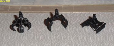

Bild 1-2: Vergleich Greifer Verlängerung kurz zu original Busch Modell,
Bild 3: Vergleich original Busch Räder zu den gedruckten Baggerrädern,
Bild 4: Gestell und Dünger Einfülltrichter für die Befüllung der Flugzeuge,
Bild 5: HW60 Reifenprofil am T174,
Bild 6: 5 Schalengreifer, Holzgreifer, Mistgreifer mit T174 Aufnahme,
Bild 7: Greifer Verlängerungen, T174 Aufnahme, Kranhaken,
Bild 8: runde Schalengreifer Dm 900mm & 1200mm,
Bild 9: Vergleich Busch orginal zu 3d gedruckter Aufnahme mit Wechselsystem Zapfen,
Bild 10-11: W50 Speditionspritsche & Anhänger + Planen,
Bild 12: Gitterboxen geschlossene & normale Ausführung,

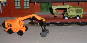

Zum Bagger Thema hatte ich noch eine Idee aus der Erinnerung vom TdoT bei der DB in Erfurt vom letzten Jahr.
Auf dem Hilfszug gab es ein Notstromaggregat, welches vermutlich Diesel betrieben ist. Dafür nutzt man spezielle Behälter ähnlich den IBC Tanks, wo Benzin oder Diesel getankt werden kann. Diese mobilen Tankanlagen passen ideal zu meinen modernen Baggern, da die Anlagen auch auf Baustellen genutzt werden.
Ich habe 2 verschiedene Varianten konstruiert. Die Anlagen gibt es ohne oder mit einem geschlossenen Aufbau, wo die Amaturen drin sind.

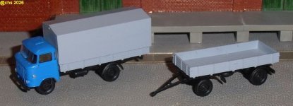

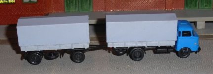

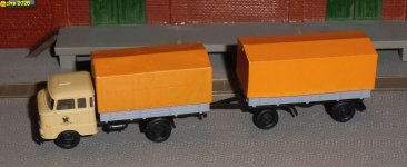

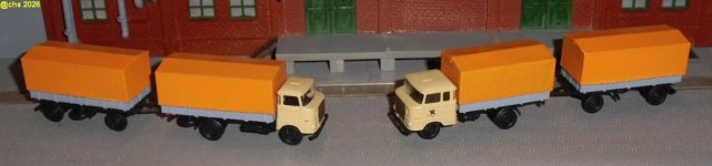

Nachdem eine neue Lieferung mit Mustern eingetroffen ist, wurden u.a. die Planen für die Speditionspritschen lackiert und montiert.
Gleichzeitig erfolgte der Umbau eines VEB Kraftverkehr Suhl Sattelzug Lkws zu einem Fahrzeug mit Pr/Pl. Dafür wurden beim VEB Fahrzeugbau Teile der Marke Hädl verwendet. Für den passenden Anhänger meine 3D konstruierten Bauteile und Anhängerräder der Marke Hädl. Ein weiterer W50 mit kurzer Kabine wurde ebenfalls umgebaut, hier wurden die 3D gedruckten Speditionspritschen & Planen verwendet, für den Anhänger zusätzlich das gedruckte Fahrwerk. Die Pritschen unterscheiden sich äußerlich nur auf der Unterseite bzw. Befestigung an den Fahrwerken, die Planen im vorderen Bereich im Design. Für den Busch T174 ist jetzt auch die 2,4m Greifer Verlängerung mit Prallblechen gedruckt worden, für die moderne Baustelle bzw. den Bauzug die mobile Tankstelle mit offenen und geschlossenem Armaturenkasten.
Bild 1: W50 VEB Kraftverkehr Suhl Speditionskabine Pr/Pl und Anhänger,
Bild 2: W50 VEB Kraftverkehr Suhl normale unbedruckte Kabine, Pr/Pl und Anhänger,
Bild 3: W50 VEB Kraftverkehr Suhl Lkws,

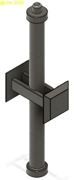

Für die modernen Fahrzeuge & Maschinen (Bagger, Großstapler usw.) braucht man ja auch noch die passenden Transportfahrzeuge. In den letzten Tagen habe ich meine alten Tieflader Konstruktionen überarbeitet. Damit nicht unzählige verschiedene Konstruktionen nötig sind, habe ich alles modular aufgebaut bzw. geändert. Die alten Entwürfe waren schon in einigen Teilen modular, der aktuelle Stand der überarbeiteten Dateien geht da noch einen Schritt weiter und auch das Design wurde teilweise geändert und ergänzt.
Ein Tieflader Auflieger besteht teilweise aus mehreren Fahrwerken, vor oder nach dem Tiefbett und oder auch aus mehreren miteinander verbundenen Fahrwerken. Zusätzlich lassen sich die Tiefbetten ausziehen. Für den Transport von Baggern haben viele Auflieger an den Fahrwerken eine sogenannte Baggermulde, wo der Ausleger des Baggers abgelegt werden kann, um in der Höhe nicht über den zulässigen Abmaßen zu liegen. Zusätzliche Bauteile für Schwertransport Lkws, Auflieger Konstruktionen und andere Lkw Bauteile sind teilweise auch schon fertig überarbeitet, mehr dazu später.
