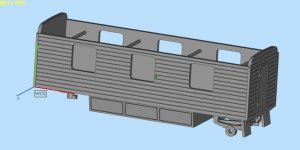

Bild 7: Schausteller Wohnwagen,
Bild 8: Schausteller Packwagen (Material Transport),

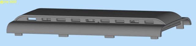

Bild 9: Schausteller Wagen Dach mit Oberlichtern,

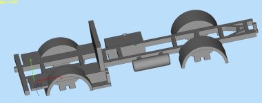

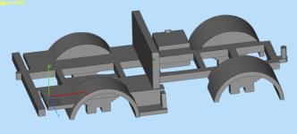

Bild 10: S4000Z kurzes Zugmaschinen Fahrwerk 2550mm Achsstand,
Bild 11: S4000 langes Lkw Fahrwerk 3550mm Achsstand

Wenn es S4000 Fahrgestelle seinen sollen, dann sollte mindestens beim "Langen" der Druckluftkessel ran. Bei der Zicke war der Druckluftkessel vor dem Betongewicht. Auch ein kleiner aber wichtiger Unterschied zum H3A.
Die Zicke auf dem 4. Bild wird bei jedem Anhänger "Männchen" machen. Kurzer Radstand und langer Überhang funktionieren nicht.
Da muss ich mein Buch nochmal durchschauen, ist kein Problem so ein Kessel.
Das war der Versuch das Fahrwerk vorbildgerecht einzukürzen und die Pritsche habe ich anhand der Raster gekürzt, meine 3D konstruierte Pritsche passt besser.
Vor vielen Jahren habe ich mal eine Zicke gebaut. Ich habe einfach 3 hintere Bordwände von den H3A-Prischen genommen und daraus einen kurze Pritsche geformt. Bei der normalen Pritsche habe ich die seitlichen Bordwände entfernt und nur die vordere Bordwand stehen gelassen. Den Boden habe ich gekürzt und links und rechts zwei ehemals hintere Bordwände sowie hinten die dritte Bordwand montiert. Das war noch zu Zeiten von Erich Plattner (Epoche).
Ich hatte bei dem Eigenbau Versuch die normale Pritsche an den Streben abgesägt, die Streben halb abgefräst und neu zusammengeklebt.
So nochmal im Buch nachgeschaut und den Luftbehälter ergänzt, den Tank habe ich auch noch etwas breiter gemacht.
Bild 1: S4000 langes Lkw Fahrwerk 3550mm Achsstand überarbeitet
