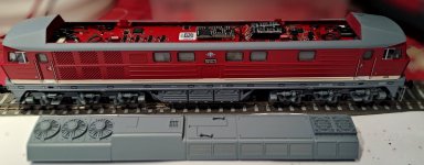

Öffnen und Innenleben
Um nur einen Lokdecoder einzusetzen, reicht es aus, wenn man das mittlere Dachteil abnimmt.
Ich bin per Zufall darauf gestoßen, obwohl in der Anleitung dazu nichts zu erkennen war.
Habe einen ZIMO MX618N18 verbaut. Die Fahreigenschaften der Lok sind recht ordentlich, wenngleich das Fahrgeräusch etwas lauter ist als bei anderen Tillig Loks.

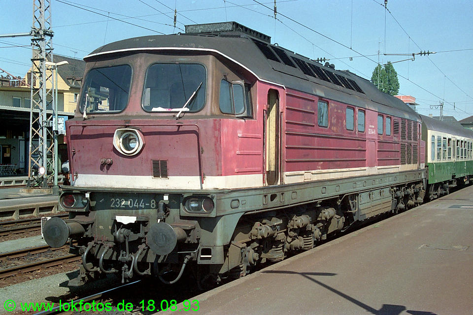

Umgekehrt frage ich mich, wer sich bei TILLIG diese Kombination ausgedacht hat. Einen Blick aufs Vorbild (132 044 oder die im Heft 01/2024 per Rendering gezeigte 132 050 oder jede andere) kann seitens TILLIG nicht erfolgt sein. Da ist es einfacher den Boten der schlechten Nachricht für den Inhalt verantwortlich zu machen, als den eigenen Fehler zuzugeben.

Vielleicht nicht 132 044 aber ich habe im Eisenbahnjournal zur V300 Familie ein Foto einer 132er mit einteiliger Griffstange an der Front und dieser Leiter gefunden.
Wie gesagt, nicht dieses ganz spezielle Vorbild vom Tillig- Modell aber es gab diese Kombi.
Aber dir ging es im speziellen wohl um die Ausführung bei den niedrigen Nummern bis zur 050.
Die von mir erwähnte Lok hatte eine höhere Ordnungsnummer.
@Mika
Wenn ich nachher zu Hause bin reiche ich dir die Nummer noch nach.
132 532, Ausfahrt Ostbahnhof Mai 1980.

Ich seh da keine Leiter, nur die 2 ab Werk angebrachten Trittstufen.
Hier mal ein Bild von 130 102 in Cottbus, die als Prototyp für die geteilten Griffstangen und die Leiter diente. Sie hatte übrigens nur auf Seite 2 diese Kombi, auf Seite 1 keine Leiter und noch die durchgehende Griffstange. Hinter der Leiter, die auch nur bei ihr auf der Beimannseite angebracht war, sieht man die 2 Trittstufen, die Du als Leiter deutest.
