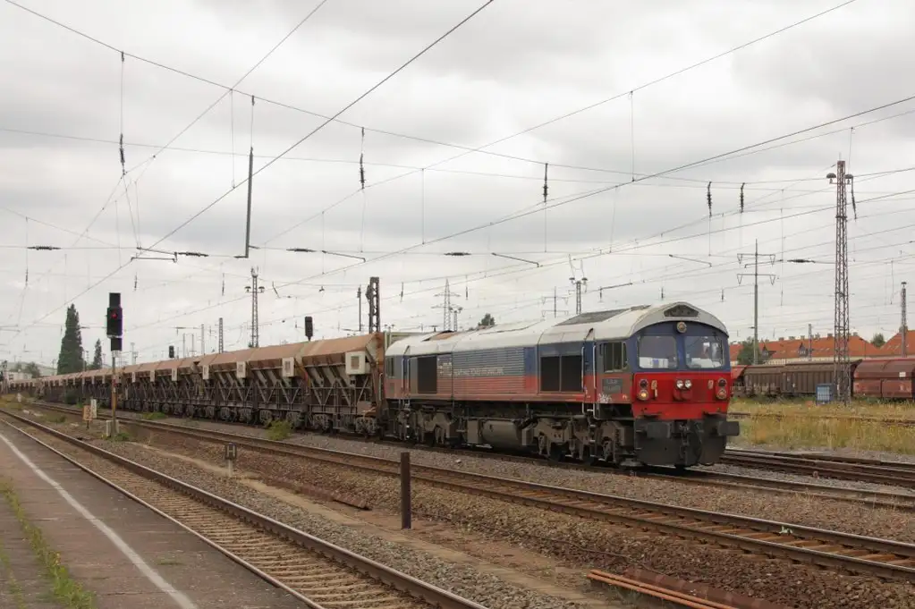

266 015-7 D-HHPI
EMD 2002 für Leasinggeber CB Rail "29003",
2020 Soldaten to Akiem
Hired 2007- 2021 HHPI ( dort abgelöst durch Eurodual)
Hired 2021 -? Locon
Mühlberg( Elbe ) , Anschlussbahnhof Kieswerke , 8.10.2023
Im Einsatz :
266 015_6_mit vollem Kohlezug Profen-Gera-Küchwald in der Steigung von Meerane nach Dennheritz...JPG
mit ca 18 voll beladen Selbstendladewagen auf dem Weg von Profen nach Chemnitz, umgeleitet via Gößnitz ,in der Steigung oberhalb von Meerane am 22.10.2022 .

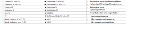

die Ausführungen von HesseR001 kann ich bestätigen, nur die Sache mit Aux4 hab ich noch nicht mitbekommen. Nochmal in Tabellenform:
Aux0/F0: Beide Spitzenlichter unten in Fahrtrichtung und "Hauptschalter". Ohne F0 geht nur die Führerstandsbeleuchtung!
Aux1: Spitzenlicht oben in Fahrtrichtung
Aux2: Rücklichter entgegen Fahrtrichtung
Aux0,1 und 2 wechseln mit der Fahrtrichtung.
AUX3: Führerstandsbeleuchtung, mit AUX0 nur in Fahrtrichtung, ohne in beiden Enden.
@HesseR001: Ich habe vorgestern die Lok mit LokSound 5 nano ausgerüstet und ausprobiert...
Ciao,
Martin
Ich habe gestern nochmals getestet.
AUX 4 hat keine Bedeutung.
Anbei das Funktionsmapping.
Ich habe vorhin auch noch mal probiert: Aux4 hat keine Funktion, zumindest hab ich nichts gefunden. Wenn Licht/F0 aus, dann sind mit Aux3 beide Führerstände leuchtend.
Die Bedingung Vorwärts/Rückwärts bei der Führerstandsbeleuchtung ist mMn wegen der Platinenbeschaltung unötig, aber so leichter zu lesen.
Ich habe programmiert:
F4: Rangiergang, Beschleunigung
vorw. F0: Spitzensignal unten (Licht vorne [1] mit Helligkeit 16)
rückw. F0: Spitzensignal unten (Licht hinten [1] mit Helligkeit 16)
vorw. F0+F10: Fernlicht unten (Licht vorne [2] mit Helligkeit 31)
rückw. F0+F10: Fernlicht unten (Licht hinten [2] mit Helligkeit 31)
F14: Spitzensignal oben (Aux1), durch die Platine automatisch in Fahrtrichtung und nur mit F0
F14+F4: Spitzensignal aus, damit ich den Rangiergang erkenne. Hab ich auch bei der Arnold DE 18 so gemacht, persönliche Präferenz ohne Hintergrund.
F15: Rücklichter (Aux2), durch die Platine automatisch in Fahrtrichtung und nur mit F0
Stand, F18: Führerstandsbeleuchtung beidseitig (Aux3), Beidseitigkeit kommt aus der Platinenbeschaltung
(Stand, F18+F0: Führerstandsbeleuchtung nur in Fahrtrichtung, kommt aus der Platinenbeschaltung, keine Bedingungen auf dem Decoder)
