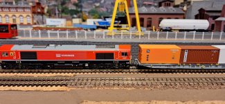

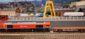

Ja das mit dem Kuppeln ist so ein Problem. Mehrere Wagen probiert in 310°. Der Startwagen von Tillig hat bestanden und auch der Sggnss 80 von Löser. Ach der 2ackser von Hädl hat sich bewährt. Schade eigentlich für eine schöne Lok.
Digital habe ich einen Zimo Next18 MX 618 N18 verwendet.
Mal eine Frage an die Digital Experten, hat schon jemand die Führerstands Beleuchtung auf separate Funktionstasten gelegt, da bei Licht aus beide Führerstände an sind und bei Frontlicht an das Licht im führenden Führerstand an ist. Esu in der Werkseinstellung mag er nicht ( Fahrverhalten) , so wie die Piko Loks.
Vielleicht mal schreiben welche CVs und den Wert dazu. Danke würde mich drüber freuen.

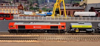

reduzieren die den Pufferabstand in der Geraden auch?.
Dazu sei, abseits aller Ironie, auch mal gesagt: sooo falsch ist das nicht! In England war es zumindest sehr lange Zeit üblich, Güterzüge "lose" zu Kuppeln. Die hatten wirklich deutlichen Abstand zwischen den Puffern und knallten beim Bremsen fröhlich aufeinander. Dazu trug auch bei, dass Güterzüge erst spät auf durchgehende Bremsen umgestellt wurden und die "three link chain", also wirklich nur lose in den Kuppelhaken eingehänkte Ketten, statt der uns bekannten Schraubenkupplung verwendet wurden. Wie das heute ist kann ich allerdings nicht sagen.
... @ateshci - da ein längerer Kupplungskopf NIE eine Verringerung des Pufferabstands erwirken kann, war es wohl eher eine ironische Frage.

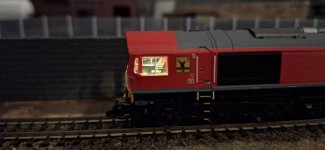

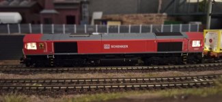

Hallo,wie hast du die Führerstandsbeleuchtung programmiert,ich bekomm das nicht hin,es leuchtet immer nur eine Seite.?
@Svies was geht bei dir bei FA4 an.

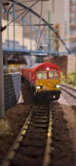

So sieht es bei meiner aus wenn FA0 und FA1 an sind.
Wenn FA0 aus dann ist bei beiden Führerständen das Licht an.
Ja, das ist eben genau die Scheiße die ich bemängele und für die mich dann manche Steinigen. Die Lok hat 10 verschiedene Funktionen aber eben nur 6 Funktionseingänge mit denen das alles irgendwie gesteuert werden muss. Und wie man sieht mehr schlecht als recht.
Zudem ist nichts dokumentiert. Man hätte ja wenigstens mal was in die beiliegende „Anleitung“ schreiben können. Bei Hornby/Arnold geht man davon aus das alle Menschen eine funktionierende Glaskugel Zuhause haben..
Zur Führerstandsbeleuchtung:
Diese wird mit FA3 geschaltet. Wenn kein Spitzensignal (FA0v/r ein) leuchtet, dann ist auf beiden Führerständen das Licht an mit FA3. Wird das Spitzensignal mit FA0v/r eingeschaltet, dann „wandert“ die Führerstandsbeleuchtung immer da hin wo das Spitzensignal gerade an ist (also immer nur in Fahrtrichtung).
Dazu musst nichts programmiert werden, das ging gleich so. Einfach nur die entsprechenden Ausgänge per F-Taste aktivieren.
@TT-Pille
FA0+FA1 (+FA3)
FA0+FA1+FA4 (+FA3)
