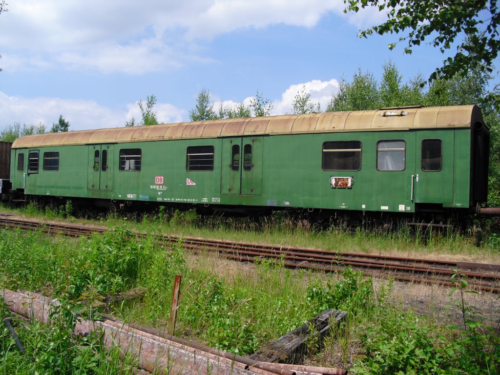

Nun ja - die Mod-Wagen wurden im RAW Delitzsch unterhalten, da waren auch viele Wagen des Fernverkehrs. Das spricht dafür, dass da auch Dächer von "altgrünen" Wagen rehbraun wurden. (Der Bg auf dem Foto hat offenbar nur eine Dachneulackierung erhalten...)
In meinen Augen ist das auf dem Foto kein "Dunkelgrün". TGL-Chromoxidgrün sollte auch in Delitzsch vorhanden gewesen sein.

@ Daniel,
aus meiner Sicht hat der Bg keine komplette 'Neulackierung, sondern nur eine neue Dachlackierung erhalten. Ich kann mich jetzt auf die Schnelle auch nicht erinnern, jemals einen chromoxidgrünen Mod-Wagen ohne elfenbeinfarbenes Fensterband gesehen zu haben. Ich lass mich gern eines besseren belehren - aber nach rund 30 Jahren sind die Erinnerungen manchmal auch nicht mehr so richtig safe...

Der Wagen auf dem Bild von H-transport hat nicht nur das Dach neu lackiert, da ist auch deutlich frische grüne Farbe sichtbar, nur nicht Vollflächig, das Wort Flickenlack würde ich ja nie in den Mund nehmen, sonst kommen hier noch "Leute auf verrückte Ideen" :))
Die Bilder von Birger und Daniel zeigen alle TGL-Chromoxidgrüne Wagenkästen. Nur Dachausbesserungen waren bei den Mods unüblich, da der gesamte Wagenkasten Typ Schnellroster war.
Weshalb sollten in Delitzsch zu Zeiten der "DR-Produktfarben" die Dächer komplett neu lackiert worden sein, die Wagenkästen behielten (oder gar erhielten - ?) die alte TGL-dunkelgrüne Farbe? Farbreste wurden an anderen Stellen aufgebraucht. Die DR hatte ja nicht in jedem Raw einen Zehnjahresvorrat aller Farben rumstehen.
