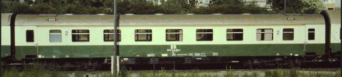

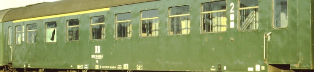

Solche deklassierte P-Wagen gab es schon Ende der 70-er... 'Ich erinnere mich mich gut, dass in dem "vornittäglichen" GexmP Bischofswerda - Zittau so ein zum Bg kastrierter Ag (mit Schürze) zusammen mit einem ABg (ehemals BC4i-35) lief.
Ich fand (hinsichtlich der Bequemlichkeit) damals den zum Bg zurückgestuften Ag richtig gut... Aber mit so einem zum Bg "kastrierten" Ag kann ich allerdings zusammen mit mehreren weiteren noch als Ag eingesetzten Wagen nix anfangen. Diese zurückgestuften A-Wagen gingen raus aus dem schnellfahrenden Reiseverkehr in den regionalen P-Zugdienst (wie eben Bischofswerda - Zittau)...
Ich lass mich gerne belehren, dass solche zum Bg deklassierte Ag weiter im schnellfahrenden Reiseverkehr eingesetzt wurden, aber aus meiner Erfahrung gehört der "1. Klasse-Streifen" übermalt...
FD851
bessere Bilder finde ich auf die Schnelle nicht. Aber es wurde einfach nur die Wagenklasse geändert, nichtmal die Wagengattung und Wagennummer. Ob das unten ein regionaler Personenzug ist, weiß ich nicht.
Die Bilder sind zwar Vorbild gerecht, aber zeigen doch irgendwie nicht das was elriwa darstellen will...und um grün/beige ging es hier ja auch nicht...

Und im EK SPECIAL 82 sind 3 deklassierte Ag - Wagen abgebildet, aber nur in Grün-Beige und nach 1990 .
Grüne Wagen mit Rehbraunen Dach sollte es nicht gegeben haben , da es ja "Fernverkehrswagen" waren , welche ab Anfang der 80iger Jahre nur in Grün-Beige mit Rehbraunen Dach Umlackiert wurden.
Mfg Micha
P.s. an Tillig bzw.die Galerie:
So einen deklassierten in Grün-Beige würde ich nehmen.
