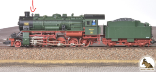

nachdem anscheinend alle Fragen zu den Domen, der Farbgebung von Zylindern und dem Lok-Tender-Abstand geklärt sind, habe ich doch noch ein kleines Problemchen entdeckt.
Roene13 hat im Post #15 die Postkarte mit der Sächsischen 1196 präsentiert. Dieses Foto gibt es zusammen mit anderen XIII H auch im Sachsen-Report Nr. 4 auf Seite 61. Und dann habe ich das mal mit meiner XIII H 1196 (Arnold) verglichen. Und siehe da, die Glocke ist an der falschen Stelle. Auf den Bildern ist die Glocke bei allen XIII H links vor dem Schornstein und nicht mittig hinter dem Schornstein!
Und wie auf den phantastischen Bildern von iwii zu sehen ist, hat Arnold auch bei der 1196, wie auch bei allen anderen Epochen, die Glocke hinter dem Schornstein platziert.
(scheint noch niemandem aufgefallen zu sein)
Nun mal die Frage an die Bastler und Tuner: Wo bekommt man eine passende Glocke her?
Bei Tillig sind drei Stück in der Ersatzteilliste aufgeführt. Die 340630 kann ich der BR52 zuordnen. Bei den anderen bin ich absolut nicht fündig geworden. Und in dem Shop, in dem ich alle drei als Ersatzteil gefunden habe, gibt es keine Bildchen dazu. Wie soll man da wissen, welche am besten passt.
Vielleicht hat ja auch jemand eine Idee, wie man mit Teilen aus der Bastelkiste so eine Glocke nachbilden kann.

@Hugo_47
Es gibt noch jede Menge Gussbäume aus Jatt-Zeiten (oder denen nachempfunden), da sind Glocken dran. Vielleicht fragst du mal @Dikusch, der hat das das Eine oder Andere in der Dose/Kiste/Schachtel ...
Naja, die von der 56 (oder TILLIG überhaupt) sind doch recht schmucklos (Nr. 2 auf dem Foto).
Die JATT/JAGO-Sachen haben einen sichtbaren Klöppel (Nr. 3 & 4) und lassen sich auch auf eine Konsole montieren. BECKMANNs sächsische is zwar schön aber unpassend, die hat schon einen Sockel. Woher die Nr. 1 is, weiß ich gerade nich.
Also ich würde mal bei @Dikusch fragen ...

Danke erst mal am Per und Dampfossi.
Die Glocken von JATT/JAGO gefallen mir auch besser als die spartanischen von Tillig.
Ich werd' mal bei Gelegenheit bei Dikusch nachfragen, ob er noch eine solche Glocke übrig hat.
Doch so lange ich noch Garantie habe, werde ich wahrscheinlich gar nicht an der Lok rumbastelt.
...sind/waren ja auch veschiedene Bahnen.
Ich habe Bilder von badischen, würtemberischen und preußischen Loks ohne Läutewerk.
Nur die sächsischen haben es scheinbar immer.
Nun weiß ich auch, woher der Begriff "Bimmelbahn" kommt... :lach:
Ja Berthie, genau so sieht es aus. Und die waren mind. bis 1933 dran, wie an 58 401 zu sehen ist.
Und wer eine sächsische XIII H mit Nummer ab 1185 baut, sollte auch auch an den Bildern dieser Lok's orientieren und nicht einfach eine 58er umlackieren.
Weil du die dann nich zurückgeben kannst? Oder gar tauschen??
Derlei Gedankengänge hab ich schnell abgelegt ... im Falle der ARNOLDschen G12 sowieso ...
Immer nich, aber so ählich hab ich das auch schon gelesen.
Nur "Bimmelbahn" und G12 ... das is (glaube ich) nich der richtige Zusammenhang ...
