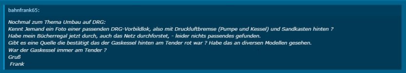

Nochmal zum Thema Umbau auf DRG:
Kennt Jemand ein Foto einer passenden DRG-Vorbildlok, also mit Druckluftbremse (Pumpe und Kessel) und Sandkasten hinten ?
Habe mein Bücherregal jetzt durch, auch das Netz durchforstet, - leider nichts passendes gefunden.
Gibt es eine Quelle die bestätigt das der Gaskessel hinten am Tender rot war ? Habe das an diversen Modellen gesehen.
War der Gaskessel immer am Tender ?
Frank
...ich versuche es mal:
- der Gaskessel war immer schwarz, wie alle Aufbauten oberhalb des Fahrwerks
- ja, er war, bei Schlepptenderlokomotiven, immer auf dem Tender
- die Luftpumpe saß auf der Lokführerseite, der Luftkessel auf der Heizerseite
- Bilder hab' ich, aber keine Rechte
Nun kommt aber deine Schwierigkeit: die Loks wurden alle erst in der Ep.III auf el. Bel. umgerüstet.
Es ist also zwingend notwendig, alle Elektrischen Leitungen und die Lichtmaschine (mit Danpfzu- und Ableitung) zu entfernen.
(Achtung! Die Rauchkammer ist aus Zinkdruckguß)
So, nun kannst du entscheiden, wie weit du gehen willst... :winker:
P.S. und andere Laternen braucht sie dann natürlich auch noch ;)

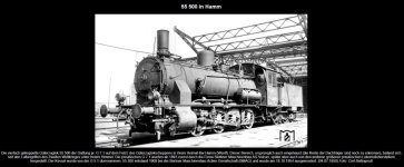

Hier mal wieder ein Bild aus dem Fundus der www.Eisenbahnstiftung.de, allerdings nur die Lokführerseite.
