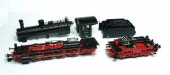

Moin,
Ich habe jetzt nach "längerem" Betrieb von 3 Monaten etwas Stromabnahme Probleme und würde gerne die Rad-Schleifer reinigen. Von "aussen" ist schwer ranzukommen. Ganz schlau werde ich aus der Anleitung nicht. Kann man die Bodenplatte abbauen (ohne dass alles auseinanderfällt und/oder das Gestänge abgebaut werden muss)? Wie "wartet" Ihr die Lok? Ist es sinnvoll das GeStänge auch zu schmieren (habe ein gute Teflon/Silikon Öl, was Kunststoff nicht angreift und nicht verharzt: "TriFlow")? Mein Gefühl ist, dass das Gestänge auch etwas hakt, da die Aussetzer fast nur in Vorwärtsfahrt sind - Rückwärts ist die Stromabnahme längen besser. Danke!
Gerne auch Fotos :)
Grüße
Michael
PS: Und falls noch jemand Elkos in den Tender gebaut hat: Ich habe ein Zimo-Decoder mit Anschluss für Elkos - max 15000µF - was habt Ihr benutzt? (Länge/Dicke)
Wenn der Aufwand gewünscht ist:
Soweit alles nur geschraubt. Sicher musst Du trotzdem aufpassen.
So sollte es zum Reinigen reichen Du kommst von "innen" ran.
Der Waschzettel beschreibt es aber sehr gut.
