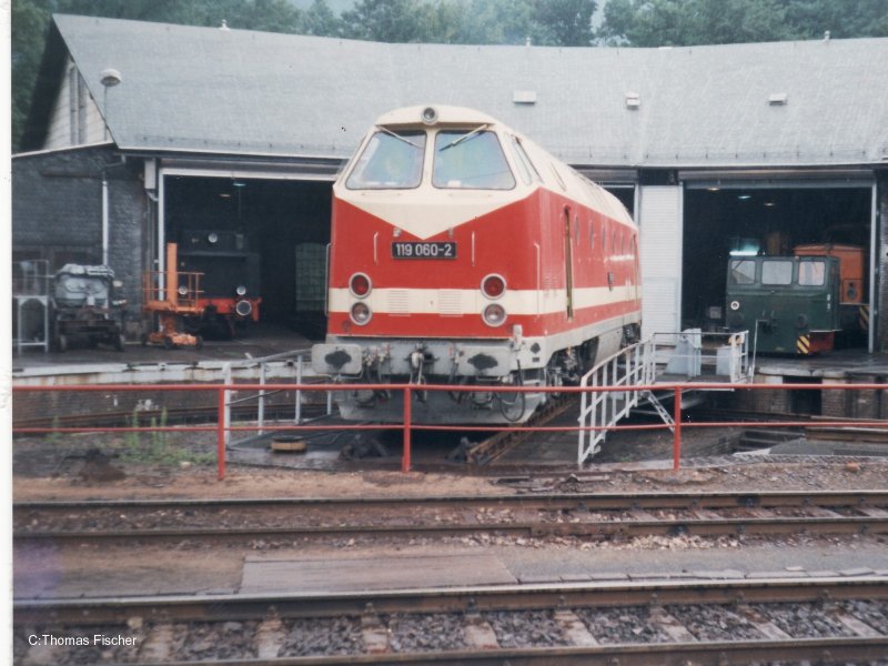

In Probstzella gab es ne eigenartige Segmentscheibe mit abkoppelbarem Bühnenteil, außer ein paar Fotos finde ich darüber nichts - wer kann helfen. Wer fährt über'n Frankenwald und kann sagen, ob die noch vorhanden ist und wo kann man Details herbekommen? Auf diesem Foto sieht man rechts hinter dem Geländer den abgestellten Teil der Drehbühne in der "Parkbucht". Am kurzen Bühnenende sind dann die "Radvorleger" hochgeklappt.
