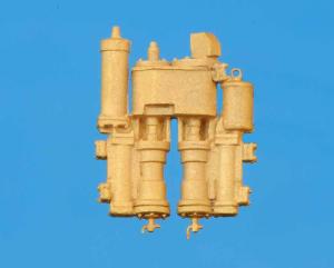

Danke Poldij für den Tipp. Da werde ich auf Teile der 50 zurückgreifen müssen. Die alten Blenden sind da zu groß dran jetzt und habe nur noch zwei Blenden. Die anderen zwei sind beim fäsen drauf gegangen. Zwecks Pumpen hab ich die hier gefunden. Wäre die vorbildgerecht? http://www.modellbahnmanufaktur-crottendorf.de/index.php?rex_resize=300w__241h__900032.jpg
Nur für die Luftpumpe bin ich bei MMC nicht so richtig fündig geworden. Ich kenn mich da in den Vorbildsachen nicht so richtig aus. Deshalb meine Anfragen diebezüglich.

So ich möchte mal wieder von meinem weiteren Baufortschritten an meiner 23.10 berichten. Ich habe mir neue Zurüstteile von MMC heute besorgt und auch gleich angebracht. Eine Speisepumpe, zwei Sicherheitsventile, einen Turbogenerator, eine Steuereinrichtung und ein Dachfenster. Die Luftpumpe (Danke Thomas) ist eine abgesägte von Tillig. Desweiteren hat der Tender neue Leitern (Danke Ronny) erhalten. Den Kohleeinsatz habe ich1,5mm tiefer gesetzt, damit der Tender nicht so voll beladen wirkt dann. So hier nun mal ein paar Bilder zum anschauen.

Hast du außer dem Dachfenster noch etwas am Führerhaus geplant? Die Blenden über den Frontfenstern sind ja komplett am Kessel angespritzt, im Original ist das freistehendes Blech. Hab das selbst mal mit Abschnitten von kleinen Trinkhalmen nachgebildet.
