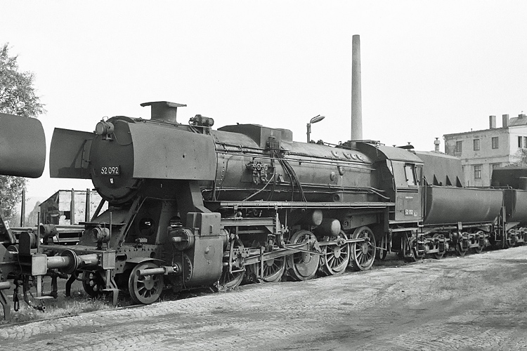

Wenn ich mich an diesem Foto orientieren wollte, würde ich aber die Lichtmaschine an die Esse machen. Und die Esse etwas kürzen ...
Es geht um dieses Foto der 52 084:
52 084
Würde die Lichtmaschine wie bei der 52 092 anordnen:
@Dampfossi: Die weiteren Links zu Bildern der 52 1084-4 waren eine Reaktion zu den Lampenbügeln. Sie sind natürlich nicht geeignet für die Modellumsetzung im Zustand von 1960, wie auch der nächste Link:
Hier wird die Lok 1969 mit einem Tender "2’2’T26" gekuppelt beschrieben - leider ist das Bild nicht mehr zu sehen:
Die Bilder tragen aber zur Darstellung der Lokhistorie bei.
