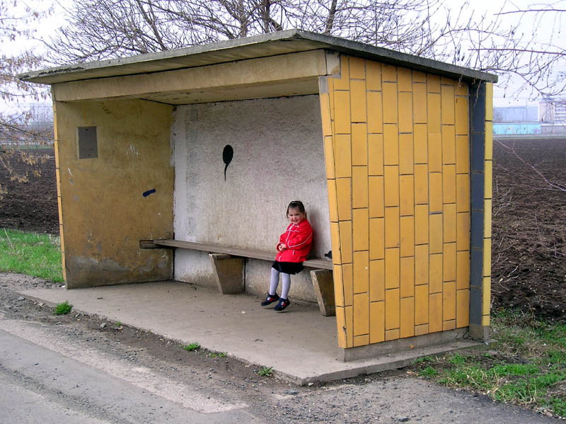

Das Wartehaus gefällt mir sehr gut. Einen Änderungsvorschlag habe ich jedoch. Wenn Du noch zwei Stützen für die Sitzfläche über hast, klebe diese doch an die jeweiligen Außenwände. Ich meine die Sitzfläche waren nicht in einem Schlitz eingelassen, sondern auf angesetzten Stützwangen aufgesetzt. Ich kann mich aber auch irren.
Eingelassen sind die Bänke sicher nicht aber hier sieht es aus, als sind Kanthölzer oder Winkel an den Wänden montiert.
Hier kann man das auch schön sehen...
@neo, schönes Ding! :fasziniert:
@Ralf_2, ich habe 'seinerzeit' mal in einer Bushaltestelle geraucht, die hatte den Eingang an der Seite!? :wiejetzt:
