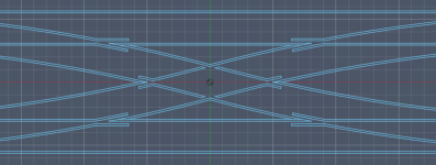

für meine neue Anlage benötige ich eine Doppelte Gleisverbindung mit EW2 Weichen.
Ich bin noch im Versuchsstadium, um überhaupt das Rollen hinzubekommen und zu Schauen, ob ich das auch zusammengebaut bekomme.
Der mit dem Kreis markierte Teil gefällt mir noch gar nicht. Das Biegen mit der Zange bringt kein gutes Ergebnis. Hier werde ich die Konstruktion anpassen. Die Weichen fehlen auch noch.
Den Schwellenplan habe ich mir bei der EW2 abgeguckt. Die Schwellen sind einfach Quader, da mir das im Moment nicht wichtig war.

@Per der Hinweis "Teilen" brachte mich auf eine Idee - zurück ans Reißbrett (Fusion360)

Ich habe mich einfach an einem Bausatz der EW2 orientiert und die Zungen nachgebaut.
Hm, wirkt aber anders auf den Bildern. Wenn Du mit Code 83 Gleis arbeitest, dann sollte der Kopf der Flügelschienen 0,79 mm breit sein.
Ist das bei Dir so?
So sollte es in etwa mit den reinen Schienenprofilen aussehen (Radlenker fehlen bewusst):
Danke für den Hinweis, das lässt sich umsetzen.
Für den Funktionsprototypen belasse ich es aber erst einmal so und baue diese DGV mal fertig.

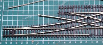

Mein Modellbahnfreund hat alte BTTB- und Zeuke-Züge, und er hat die alten Gleise gegen Tillig-Gleise und meine Weichen ausgetauscht. Er wollte aber einen DGV, mochte den originalen Tillig-DGV jedoch nicht, also bat er mich, ihm einen zu bauen.
Die technische Ähnlichkeit zur DGV von @Long John ist sichtbar.
Das wurde mit einer ganz anderen Technik hergestellt. @Long John lötet die Schienen auf Leiterplatten, meine Weichen werden hingegen im 3D-Druckverfahren hergestellt. Auch ich befestige die Schienen durch Löten, verwende dabei jedoch an den entsprechenden Stellen dünne Kupferbleche. Früher habe ich natürlich auch die Leiterplatten-Technik verwendet.
