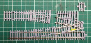

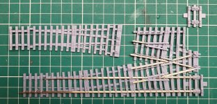

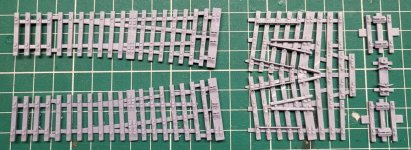

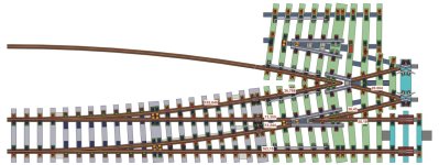

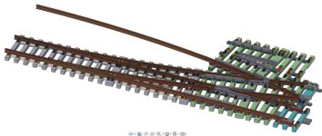

ich zeige den aktuellen Stand meines Projektes DGV mit EW2. Ich muss schon sagen, dass mir das alles großen Spaß bereitet. Und ja, ich habe weiterhin vor, auch mal die dazugehörige Anlage zu bauen.

Fusion 360
@ege einen kleinen Unterschied zwischen Rendering von Fusion und Deinem Muster gibt es noch. Im Rendering gehen die Zungen fast bis zur 3 Schwelle und Du hättest bei der 4 Schwelle eigentlich noch eine Gleitplatte einbauen müssen. Beim Muster hören die Zungen schon bei der 4 Schwelle auf. Warum dieser Unterschied?
an der Stelle, an der die gelbe Linie verläuft, fehlt ein kurzes Stück der Radlenker.
stimmt. Das werde ich noch anpassen.
Mit welcher Software konstruierst Du das?
Ja, es ist Fusion in der kostenlosen Version zur nicht kommerziellen Nutzung. Mit der Beschränkung auf 10 gleichzeitig sich in Bearbeitung befindlicher Dateien komme ich klar. Ärgerlich ist nur, dass der PDF-Export einer Zeichnung kostenpflichtig ist. Also bleibt da nur der Screenshot.
Das Rendering zeigt hier nicht die Zungen, sondern einfach nur die theoretischen Schienen. Ich habe mir jetzt nicht die Mühe gemacht, die Schienen und die Zungen auszukonstruieren, da ich eh alles mühsam per Hand schleife. Nur eine Gehrungssäge habe ich für das Ablängen. @Weichenherst hast Du spezielle Werkzeuge für das Herstellen der Schienen?
Wärst Du so lieb und bringst die zur Ansicht zum Stammtisch nach Rostock mit?
Na klar. Ich habe das Ziel, dass bis dahin sogar was fährt. Wenn ein 5-kuppler sauber rollt, dann sollte alles andere auch gehen.
Ja, aber das sind maßgefertigte, teure Industriemaschinen, die ein Hobbymodeller nicht braucht. Mit einer guten Bandschleifmaschine und einem Handschleifer, zum Beispiel einem Dremel oder einem ähnlichen Gerät, lässt sich jeder Arbeitsschritt ausführen. Ich habe bereits ähnliche Geräte verwendet, bevor ich die jetzt genutzten Maschinen gebaut habe.
Probiere es über "Drucken" ( Str + P ). Das geht wunderbar. Brauchst nur ein beliebigen pdf-Drucker.
