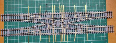

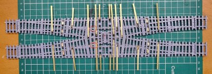

Prototyp 2 ist im Rohbau fertig.
Alle Anschlüsse sind mit Messingstreifen ausgeführt, so kann ich später alle Kabel von oben anlöten.

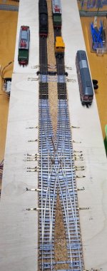

unter weiter. Alles ist verlegt und verkabelt.
Ein Fauxpas noch - es fehlten zwei Anschlüsse. Das darf mir auf dem richtigen Aufbau nicht passieren.
Die Kabel sind schon eine Menge. Aber ich habe jeder Weiche und auch der Kreuzung einen eigene GBM-Abschnitt zugeordnet.
Fazit: Das alles von oben verkabelt werden kann und auch die Steckverbinder sind ein Segen für den "alternden" Modellbahner.

...ich habe jeder Weiche und auch der Kreuzung einen eigene GBM-Abschnitt zugeordnet.
Fünf GBM-Abschnitte? Ich hätte das Ganze nur einmal längs geteilt. Das sollte genügen.
P.S.:
Könntest Du auch nur das Mittelstück drucken, so daß man die DGV auch z.B. mit DKW nutzen könnte?
Ich plane immer so, dass jede Weiche ein eigener Rückmeldeabschnitt sein könnte. Bisher habe ich Weichen nicht überwacht, aber ich hätte es können. Das Zusammenlegen von Weichen über einen RM würde ich nicht machen, da dann im Fahrwerk die Lok auf einer Weiche auftauchen würden, wo sie nicht hingehört.
Ich kann das Mittelteil einzeln drucken (siehe #114). Das Ersetzen eines Weichenstücks durch eine 15° DGV ist so einfach nicht möglich, da durch den Abstand von 43mm der Winkel der Weiche nur bei 12,6° liegt.

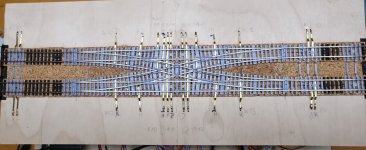

So,
es ist vollbracht. Der Prototyp 2 funktioniert.
Probiert habe ich Roco 44, Beckmann 102, Roco 132, Tillig 254 und sogar die BTTB 254 auf allen Fahrwegen.
Ein paar Schwachstellen habe ich gefunden, die ich dann auf der Anlage verbessern werden. Aber es gibt keine Entgleisungen oder Kurzschlüsse - der Betrieb ist sauber.
Bei der Elektronik bin ich etwas übers Ziel hinaus. Aber ich wollte es einfach so.
Das ist o.k..
So ist das eben, wenn man etwas Neues schafft: Fehler zu machen und daraus zu lernen, gehört dazu.
