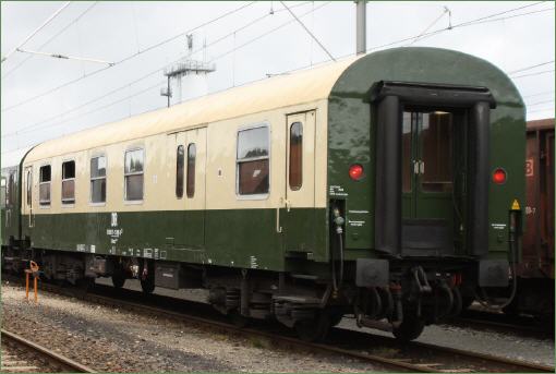

Also immer langsam. Ich würde mal behaupten die Fenster stimmen so. Bei diesem Modell handelt es sich um einen Fernverkehrswagen(!) und nicht um einen Reko-Nahverkehrswagen. Beim Vorbild sind diese Wagen allerdings genau aus diesen Fahrzeugen entstanden, und zwar erst ab 1987. Spenderfahrzeuge waren Reko-BD-Wagen. Übrig geblieben ist nach dem Umbau nur noch die Länge von 18,7 m. Sowohl das Innere und das Aüßere waren nach dem Umbau vollkommen anders. So erhielten die Wagen etwa auch die Übersetzfenster, die am Modell korrekt wiedergegeben sind.
Ich habe zum Vergleich mal ein Bild auf die schnelle geschossen, die den Wagen im Verband mit Schnellzugwagen zeigt.
tt-ker

Hier wäre ich etwas vorsichtig bei der Verbreitung dieser Legende. Die Literatur schreibt zwar manchmal den Unsinn, tatsächlich sind die BDwsb alle (!) aus Bghw und nicht aus BDghws entstanden. Von letzteren hätte nicht viel übernommen werden können, da z.B. die Ladetür der BDwsb nicht an der selben Stelle sitzt wie bei den BDghws.
Bei den Spenderwagen ging es bunt zu. Ein Teil waren "wirkliche" Rekos aus der Anfangszeit der Rekonstruktion (~1965/66), der Großteil allerdings Neubau-Rekos aus den Jahren 1968ff.
Ich schließe mich auch apro an, dass die Position/Höhenlage und Maße der Übersetzfenster nicht passen.
Die Oberkante aller Fenster im Modell ist etwa eine Höhe, beim Original ist die Oberkante der Übersetzfenster aber höher als die der Fenster in den Laderaumtüren: http://www.bghw-wagen.de/?open=wagen/82-13/82-13_568/82-13_568_foto_1. Dadurch bleibt im Modell zu viel Seitenwand zwischen Fenster und Dach. Wie mehrfach angesprochen, hat man anscheinend die Fensteroberkante der Originalrekos auch für die MOD4 übernommen.
Für mich wirken die Fenster auch etwas zu schmal, was durch dein Bild beim Vergleich mit den Halberstädtern bestätigt wird.
Insgesamt sieht der Wagen leider etwas entstellt aus. Schade!

Ich habe mal spaßeshalber einige Übersetzfenster herausgenommen und ein Fenster eines Modistwagens reingepresst. In der Höhe des Fensters gibts nix zu meckern, auch die Rundungen passen. Nur in der Breite fehlt ca. 1mm. Gut zu erkennen ist auch die unterschiedliche Höhe der Fenstermittelstrebe. Ich hatte gehofft anstelle der Orginalfenster die Modistfenster einzubauen. Leider müsste man die Öffnungen seitlich erweitern, aber das tue ich mir nicht an am Modell rumzufeilen.

Was hier im direkten Vergleich sofort auffällt: Es sind keine Griffe mehr an den Übersetzfenstern im Packwagen graviert. Vielleicht läßt sich hier Tillig noch mal zu einer Überarbeitung hinreißen. Dann könnte auch gleich die zu hoch gerutsche Trennkannte in den Fenstern ausgemerzt werden.
Ja-das würde ich als Mangel noch "anerkennen"---nur leider ohne Chance auf Verwirklichkeit.
Den im Anhang befindlichen Kumpel traf ich auf dem TdoT in Hennigsdorf - max. Brennweite, näher kam man nicht ran. Jaa, die Fensterfrage... Zugegeben, aufgefallen wäre mir das ohne die Hilfe der ganz erstaunlich aufmerksamen Boarder auch nicht, es gibt mir aber - bei aller Liebe zum Vollsortimenter und nachwendigem Retter der Spur - zu denken. Leider auch in Anbetracht des fenstermäßig ziemlich verunglückten Bi 29.
