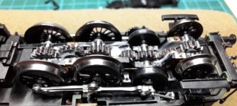

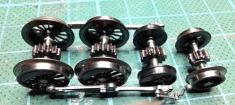

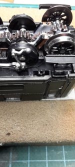

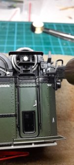

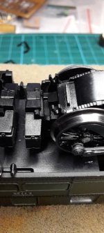

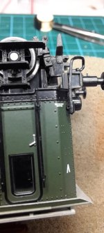

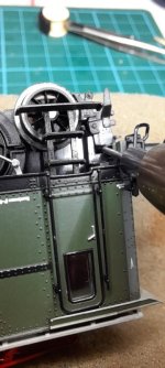

Da ich gerade unsere Club E77 zum "Füsse waschen" auf dem Tisch habe, hier eine kurze Beschreibung zum öffnen der Drehgestelle. Wie so oft im Leben ist das erste Mal mit Vortasten verbunden.
Zuerst die beiden Bremsimitationen rausclipsen. Gleiches Prinzip wie bei der BR 56/86.
Die Abdeckungen sind vorn eingeclipst. Hier mit einem spitzen Schraubendreher leicht nach vorn aufclipsen:
Zur Fahrzeugmitte ist die Abdeckung nur mit einer flachen Verlängerung fixiert. Die Abdeckung kann nach schräg vorn abgezogen werden. Danach liegt das Innenleben frei.

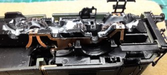

Der Schmierpumpenantrieb steckt mit einem Kugelkopf im Fahrzeugboden. Dieser lässt sich leicht aushebeln.
Laut Anleitung ist das Modell ausreichend gefettet. Das sehe ich genauso:
Beim Wiedereinsetzen der Radsätze auf die gleiche Ausrichtung der Gegengewichte der Kuppelachsen und der Blindwelle achten. Wer mal bei einer Tillig V60 die Radsätze an Wickel hatte, kenn das Spiel. Ganz so herausfordernd ist das Spass hier aber nicht.
