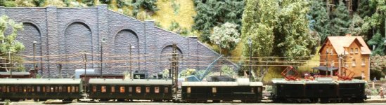

Als Entschädigung mach ich morgen noch ein paar Bilder von der E 77, auch mein eigenes und stell das mal hier ein, um dem Threadnamen wieder gerechter zu werden.
