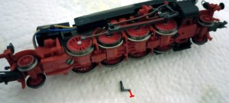

Was jetzt aber das eigentliche Problem ist, dass mir bei den ganzen Versuchen, den Decoder inkl. Puffer in der Lok zu verstauen, die Aufnahme einer Triebstange abgebrochen ist und sie nun recht lustlos rumhängt. Nunja selbst schuld und auf die Ersatzteilsuche gegangen. Tillig Dokument heruntergeladen, Teil müsste 0217317 sein. Jedoch finde ich da nichts und auch mit Artikelnummern anderer BR86-Modelle (z. B. 02181 - 02185, 02250) finde ich keine Ersatzteile zum Gestänge allgemein.
Was bleibt mir nun? Ein großes Stück Altmetall, das z-gestellt werden muss? Oder gibts da noch einen Kniff? Die BR56 soll das gleiche Fahrwerk nutzen, aber auch hier sind die Ersatzteillisten leer. Meine verzweifelste Idee wäre ein kleiner Nagel, der eingeklebt wird, aber da bin ich mir nicht sicher mit der Machbarkeit und erstmal muss ein passender Nagel her, der von den Maßen passen könnte.

Wenn ich das richtig verstehe ist ein „Zapfen“ der Treibstange abgebrochen?
Wenn ja dann benötigst du 229900
GS Steuerung BR86/56 w ( 26,80€ ohne Nachlass plus Versand ) lieferbar.
Am besten wäre aber @Wu134 zeigt ein Foto von der defekten Stelle.
Gruß Daniel
Oja, ihr habt Recht. Ich hab auf die Schnelle (und in meiner Verzweiflung) die Nummern falsch interpretiert. Aber nach nochmaliger Recherche benötige ich wohl eher die 229900, also das ganze Gestänge, da bei mir die Gegenkurbel defekt ist. Aber auch knapp 29 € dafür sind wohl recht human.
Unten am kleinen Teil ist das abgebrochen, was ich rot nachgestellt habe. Aber dieses Teil alleine kann ich nicht bestellen. Es ist nicht der Kreuzkopf.
Danke euch und Gruß Klaus

…Ich hab auf die Schnelle (und in meiner Verzweiflung) die Nummern falsch interpretiert. Aber nach nochmaliger Recherche benötige ich wohl eher die 229900, also das ganze Gestänge, da bei mir die Gegenkurbel defekt ist. Aber auch knapp 29 € dafür sind wohl recht human.
Schlechte Nachricht, du musst leider in den Teuer Apfel beißen. Wie du schon. Selbst festgestellt hast benötigst du den kompletten Satz.
Also die 229900 für 26,80€ ( als Tillig Club-Mitglied bekommst du 10%Nachlass falls vorhanden.
Versand kommt bei Tillig mit 7,50€ zu Buche außer ab einem Warenwert ab 100€.
Der Versand kommt durch ein Standardpaket ( A4 Größe) bei Tillig zu Stande, sowie versichert via DHL.
Gruß Daniel
P.s wenn dein Problem bis zum Wochenende noch Zeit hat, man ich gern einmal in meine Ersatzteilkiste schauen ob ich noch eine Gegebkurbel, rechts BR56/86 habe.
