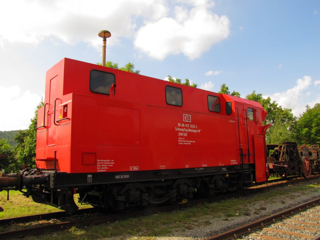

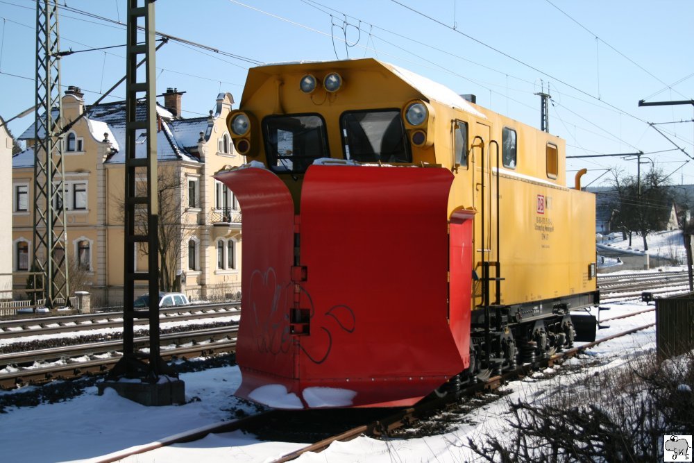

Interessant sind auch die Vergleiche zwischen den Seitenwänden .
Beim Herispflug ist die in Fahrtrichtung linke Seite richtig , die rechte hat ein Fenster zu wenig
http://www.bahnbilder.de/1024/schneepflug-meiningen-w-spm-407-384930.jpg
http://www.abload.de/img/img_3063qykrl.jpg
Beim Beckmannschneepflug konnte ich noch nicht nachsehen , da ich von der bei Beckamnn verwendeten Nummer keine Bilder gefunden habe .

...Interessant sind auch die Vergleiche zwischen den Seitenwänden .
Ich erwähnte ja schon die unterschiedlichen Fensteranordnungen und versuchte letzte Woche das Vorbild aus dem RE heraus zu Gesicht zu bekommen, leider vergeblich. Irgendwas stand da immer im Blickfeld.
Der schneereiche Winter vor einigen Jahren brachte nicht nur den Nahverkehr zum Erliegen sondern auch einige Fotos vom Schneepflug ins Netz. Dadurch ist geklärt welche Seite ich sichtbar in die Vitrine stellen muss. (beim orangen wohl leider auch)
siehe: Schneepflüge
Sehen wir es positiv, die dargestellten Varianten gibt es, nur die zugehörige Nummer ist wohl nicht in jedem Fall passend.
Und hier noch mal der rote mit etwas Mut zur Lücke ;) .
Ergänzung: Hab gerade die Fotos vom H0-Modell bei Michas Bahnhof gesehen. Gleiche Beschriftung, gleiche Fensteraufteilung, warum auch immer...
Vorbild
Im "Eisenbahnerlebniszentrum" Lokschuppen Pasewalk konnte ich selber einen Meininger ablichten. Leider stand der so ungünstig dass die rechte Seite (in Arbeitsrichtung), um die es gerade geht, nicht zu fotografieren war. Leider war auch dort die Saison bereits zu Ende und nur das Außengelände öffentlich zugänglich. Das kommt davon wenn man im Herbst nach Rügen fährt. Die "wertvolleren" Exponate vom Regierungszug wurden augenscheinlich bereits in Sicherheit gebracht (vor Vandalen und dem Winter)
