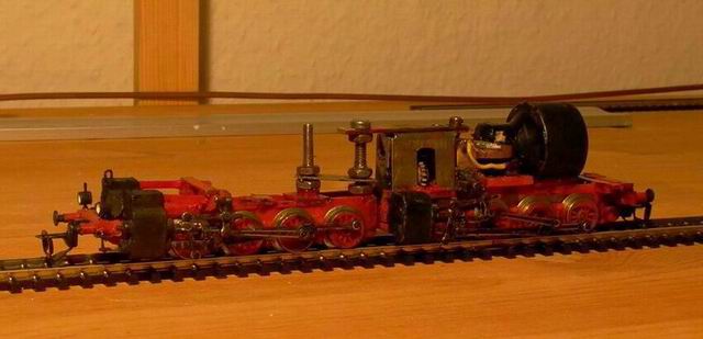

Mein 1.Versuch
Hallo Zusammen,
Da mir dieses Thema überhaupt keine Ruhe gelassen hat, habe ich mir nach und nach Bilder besorgt und die Arbeit aufgenommen.
Ich muss dazu sagen, dass dies meine erste umgebaute bzw. selbstgebaute Lok ist und ich erst meine Erfahrungen sammeln muss.
Anbei 3 Bilder des momentanen Baustandes. Es sind noch jede Menge Sachen zu erledigen, aber das werde ich sicher auch noch hinbekommen. :icon_roll
Falls Jemand gravierende Mängel entdeckt oder Hinweise hat, die ich beim weiteren Bau unbedingt beachten muss, sollte er das bitte kundtun. :help:
Dirk

Erstmal :respekt:
Ich habe noch nicht mal mit der Planung angefangen weil ich immer noch an meinen Gleisplan feile.
Bin damit einfach noch nicht zufrieden.
Ich habe bis jetzt nur Material zur BR96 gesammelt.
Aber ich baue mir auf jeden fall auch noch eine!
