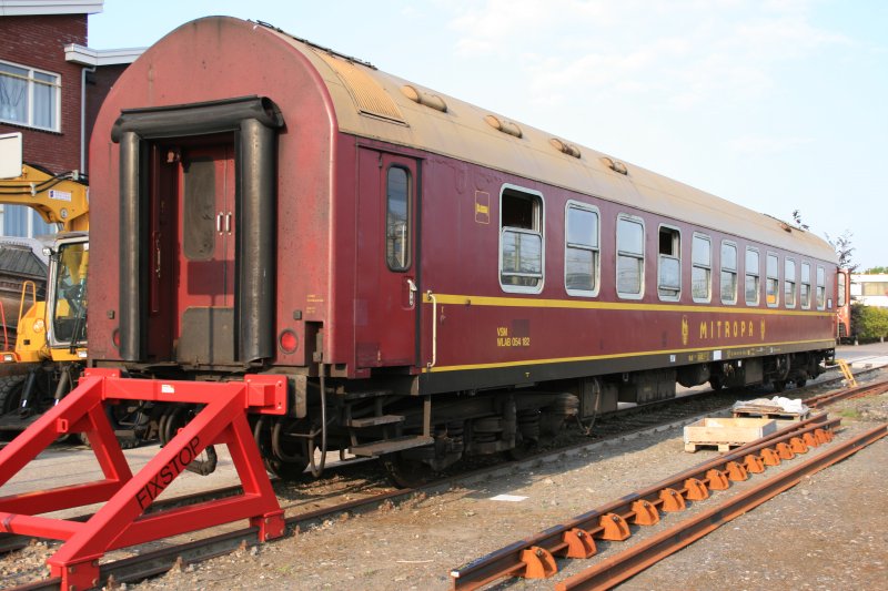

Die Mitropa Wagen der VSM in Apeldoorn hat ein beide Seiten ein Schuesselformiges Loch. Keine Ahnung wo zu die Löcher dienen aber Tillig hat die nicht nachgebildet! Mit ein Bohrschablone kann man die mA leicht nachbilden...
