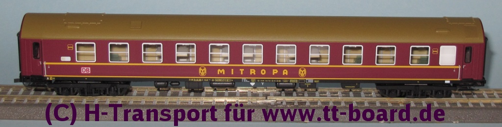

Habe heute den WLAB 177.1 Nr. 70-40 205-3 bekommen.
Es ist ganz ehrlich zum heulen :cry:
Weiße Fensterrahmen, völlig falsche Dachbestückung, Unterbauten auch anders. Dazu die üblichen Drehgestelle usw.
exaktes Vorbildfoto kostete via Wagennummer einen Klick und 20sek:
http://www.tt-board.de/forum/showpost.php?p=688638&postcount=330
attachment.php
Das umgesetzte Dach könnte auf einen modernisierten Wagen der Bauart 176.1 (Bj. 1970) passen, da passt der Rest aber nicht. Ist kein Zehnmark-BTTB-Fahrzeug, sondern es soll ja über 47€ kosten.
Muss das sein, wenn die Dachlüfter in gebohrte Löcher einzeln angesetzt werden?
Daniel
Die Fenster sind ja widder übelst eckig geraten .:abgelehnt
