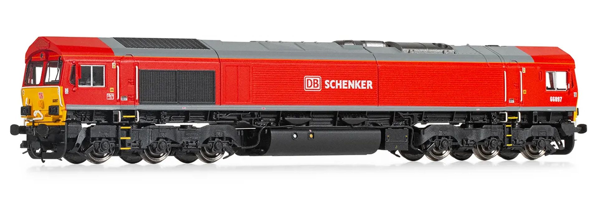

Das ist die englische Maschine, Beschreibung auf der Hornby-Seite:
>>66097 arrived in the UK in 1999 as part of the original EWS order and would passed into DB Schenker ownership when EWS rebranded. The locomotive is in the striking cherry red livery and is currently based out of Toton in Nottingham. The locomotive is not, and has never been, named.<<
Maschinelle Übersetzung: 66097 kam 1999 im Rahmen der ursprünglichen EWS-Bestellung nach Großbritannien und ging mit der Umbenennung von EWS in den Besitz von DB Schenker über. Die Lokomotive trägt die auffällige kirschrote Lackierung und ist derzeit in Toton in Nottingham stationiert. Die Lokomotive trägt keinen Namen und wurde auch nie benannt
