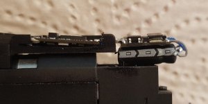

Ich habe den STACO3A von Zimo genommen. Als Decoder einen Train-O-Matic.

Um aber einen Zimo einzubauen, war es aber erforderlich, an dem Kunststoffteil hinter der 651-Schnittstelle etwas Plastik auszufräsen. (Man sieht es auch auf Odds Blid.) Nicht weiter schlimm, aber eine vermeidbare Arbeit, wenn die Konstruktion etwas weiter als nur bis zum Tellerrand gedacht hätte....

Bilder spare ich mir unter Verweis auf Odds umfangreichen Beitrag. (Meine sieht im Innern genauso aus.);)
