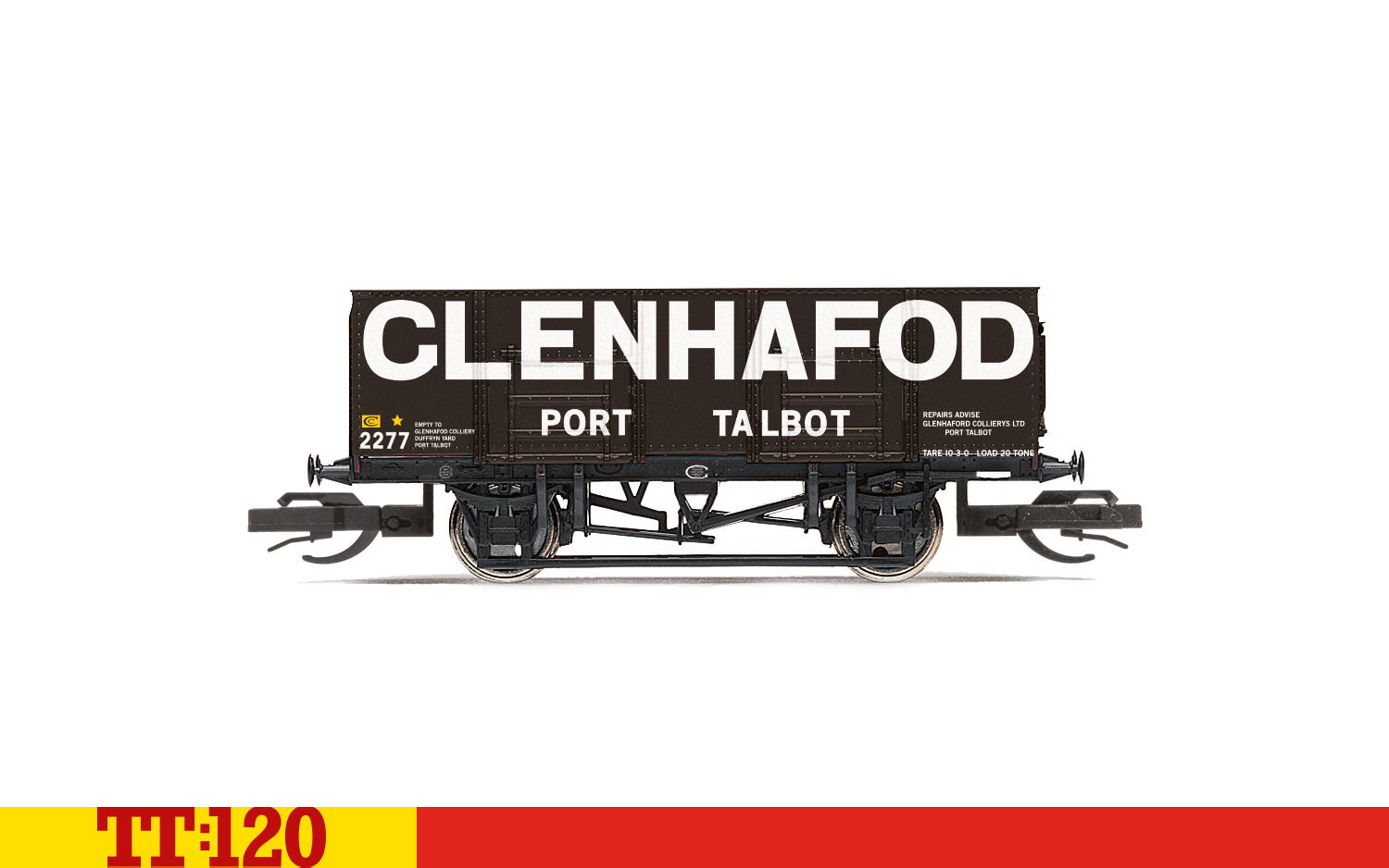

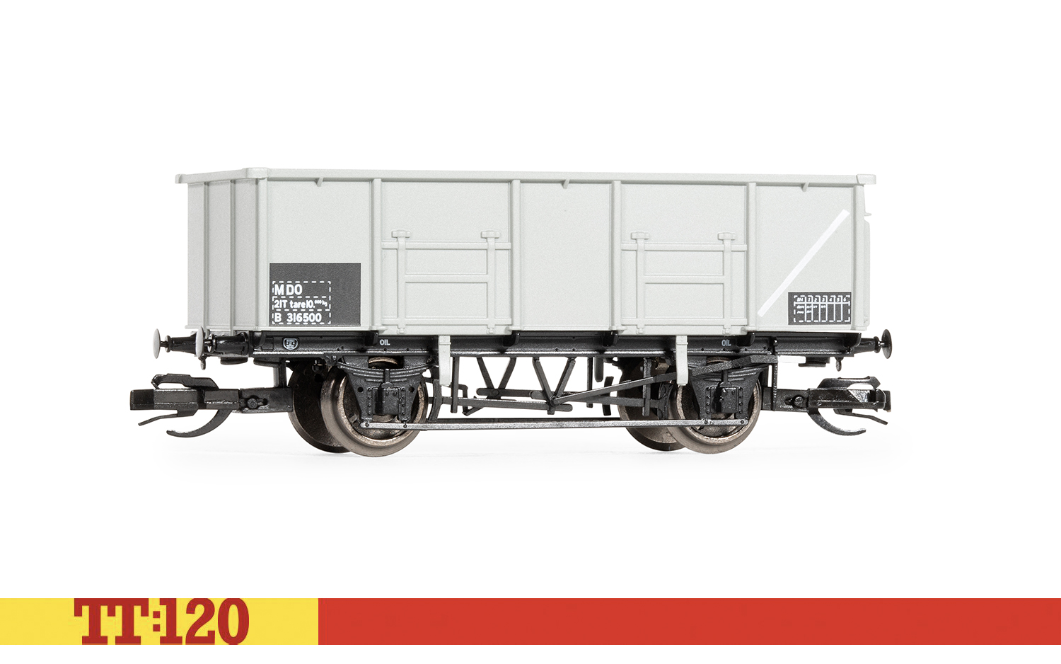

Auf uk.hornby.com sind mir gerade drei neue (?) Güterwagen bzw. Farbvarianten dieser über den Weg gelaufen. (Ich kann mich täuschen, aber zumindest sind sie nicht im Hornby-Katalog bzw. der TT:120 Brochüre enthalten)
:kuxtu:
Anmerkung: Der 21T Mineral Wagon war bisher im Katalog als TT6015/A/B geführt. Die alternativen Nummern A/B sind jetzt nicht mehr auf der Webseite zu finden. Vermutlich wurde das Produktionscontigent für die oberen neuen Versionen genutzt. (Achtung: nur meine Spekulation!)

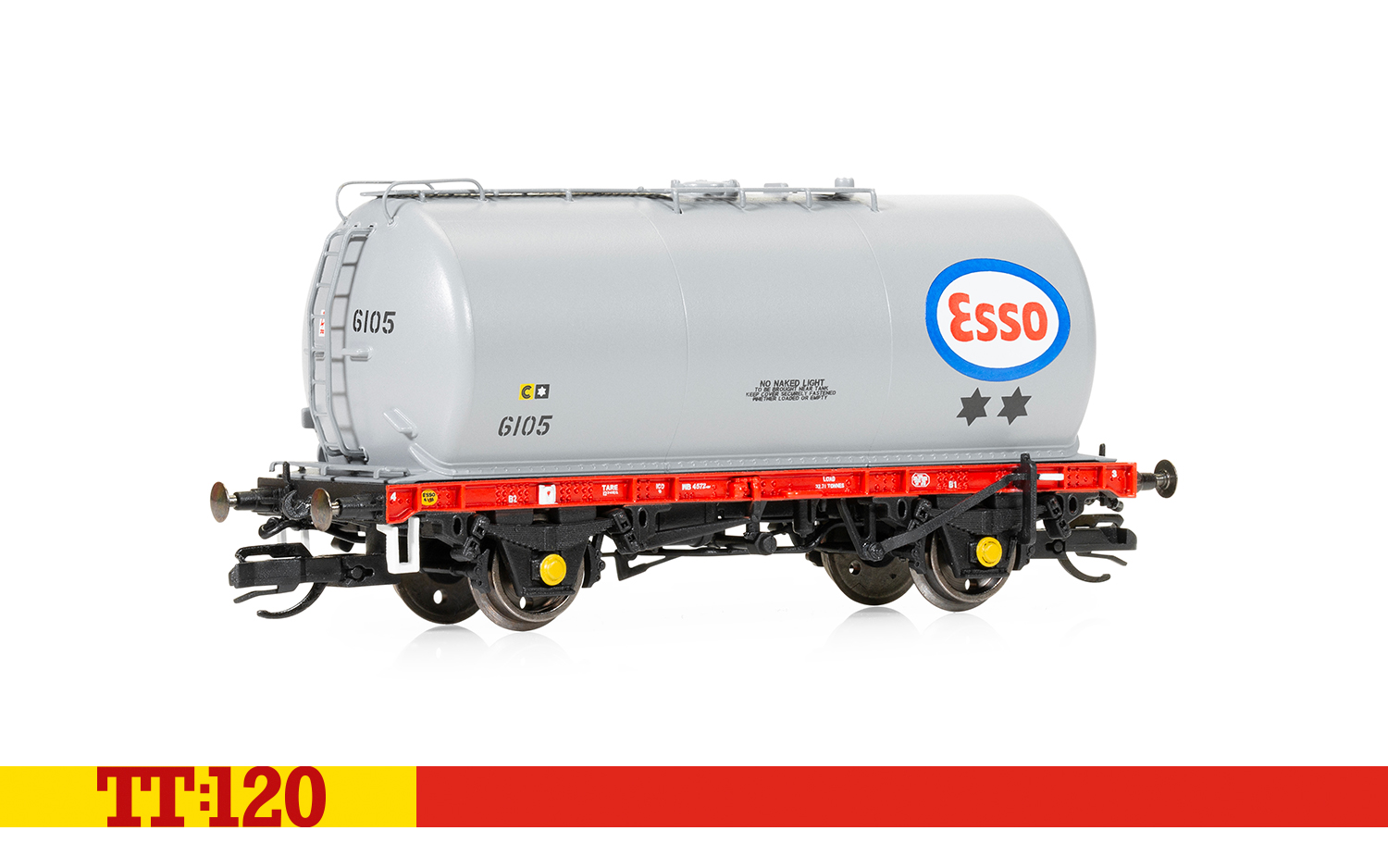

Nachtrag: Der Tankwagen TT6022 war bereits im Katalog enthalten, aber dort mit einem anderem Design:
