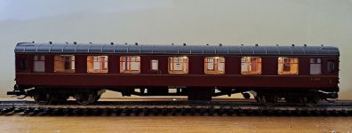

Meines Wissens gibt es noch keine Innenbeleuchtung für die Mk1-Carriages. Öffnet man sie, dann ist oberhalb der Abteile eine Nut in den Trennwänden zur Einlage einer Lichtleiste. Es ist wenig Platz, man muss das, was die beiden Toilettenabteile hergeben, nutzen. Da ich auch eine lange Nachleuchtdauer wollte, blieb nur wieder mal der Selbstbau nach der schon von mir im Wagenbeleuchtungsthread gezeigten Schaltung mit LEDs und einem 0,22F-Kondensator.
An den Drehgestellen sind 4 Stifte zur Aufnahme einer Trägerplatte, vermutlich für Hornbys Wickelfedersystem, vorgesehen. Das ist aber schwierig nachzurüsten, da man dafür eine Radseite abziehen muss. Meine Methode hat den Vorteil geringerer Reibung und kann ohne größeren Aufwand ausgeführt werden, wenn man die diagonale Stromaufnahme, die wegen der 1mm-Öffnungen in den Drehgestellzapfen m. E, die einzig machbare ist, wählt.
Der Draht ist Federbronze 0,3mm von Modulor, die Trägerplatte Cu-Pertinax.
Das Verbindungskabel wird durch die Drehzapfenbohrung geführt und an die Platte gelötet, durch die 4 Stifte wird diese gehalten.
Die Nutbreite für die Beleuchtung entspricht genau der Streifenbreite des LED-Trägerbands, man muss nur passend schnippeln und wieder an den Stoßstellen Lötbrücken machen. Es empfiehlt sich, die Trägerstreifen nicht mit der Schere, sondern mit einem scharfen Messer schräg nach unten innen zu schneiden, dann liegen die CU-Lötpads dicht beieinander und die Lötbrücke kann mit sehr wenig Lot hergestellt werden.
Fertig sieht's dann so aus:
