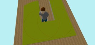

dann mach doch mal eine Grundrissskizze mit begehbaren Höhen.
Vom Bild her kann man da nur schätzen. Und meine Schätzung führt dazu, daß da kaum Platz ist, für das, was da mal skizziert wurde.

Ich habe auf der rechten langen Seite nun ein Mass von länge 4,5m die Tiefe wäre 108cm.
Das Mittelteil nenne ich es jetzt mal ist 83cm breit und 110 tief.
linker kürzerer Schenkel hat 300 cm und ist 93 tief.
Wobei ich jetzt nochmals hoch gehe um diese breiterer Stelle von iwii s Plan zu überdenken.

Vielleicht eine kleine Anregung, da meines Erachtens der Platz Deines Raumes eine Anlage möglich macht. Wichtig ist immer die eigene Philosophie dahinter.
Von Z bis 0, TT ist so ziemlich in der Mitte. Es ist in TT möglich und imposant, lange Züge zu fahren. Fast alles gängige an Loks bringt die Zugkraft auf, die auch auf Strecke gefahren wurden. Es ist kein Problem an eine 44iger 30 Wagen zu hängen, auch eine 01 zieht 10..12 Y Wagen von dannen, solange die Steigungen moderat sind. Unter moderat kann ich Dir 1.7% bzw 0.9° anführen, weil getestet und es läuft.
Für den Sbhf könnte eine obere Planfläche, vom Fußboden aus gemessen, von 180...200mm zum Einsatz kommen. Das zieht nach sich, daß sämtliche Kabel obenauf liegen sollten.
Zudem und hier wieder die Philosophie, muß ein Sbhf nicht zwingen aus einer Harve bestehen, sondern kann auch als Speicher hintereinander gereiter Züge bestehen. Es besteht zwar damit kein direkter Zugriff mehr auf den einzelnen Zug, man erspart sich jedoch einiges an Weichen und minimiert damit die Entgleisungsgefahr, die Antriebe und eben die Anzahl der Weichen. Das setzt eine verfügbare Streckenlänge voraus, die bei Dir vorhanden ist.
