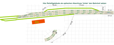

So kann man das auf jeden Fall machen. Wenn die Hauptstrecke dann auf der Naubauplatte aussen herum und vorne dann in den Tunnel zum Schattenbahnhof langsam nach unten geht, bleibt in der Mitte jede Menge platz um zur Not auch noch einen (eventuell leicht getarnten) zweiten Spielkreis für die Kiddies unterzubringen, und an die Hauptstrecke anzubinden. Egal ob nun 'nebenbahn' Industrieanschluss, oder sonstwas. ....... und wirklich Blonki: wenn man das mal annähernd maßstäblich auf ein Blatt papier druckt / kopiert kann man mit Stift und Gefühl durchaus mal skizzieren, was möglich wäre und gefallen könnte.....
Aber: eine Anmerkung kann ich mir doch nicht verkneifen. So elegant die Lösung von iwii mal wieder ist. Irgendwie wäre der Bahnhof in dieser Form ja doch eher eine 'Alibi-Veranstaltung'. Kopfbahnhof einer zweigleisigen Strecke, mit ordentlichem BW dahinter.... und dann nur drei Gleise? Das ist nicht wirklich ein Bahnhof! Klar, das kann man so machen, erlaubt ist für mich ohnehin 'was gefällt'. Und ich bin auch kein Freund von riesig geplanten Gleisanlagen, die dann lange nicht fertig werden..... Aber ich würde zumindest mal darüber nachdenken, den Bahnhof doch etwas größer zu planen. Das ginge, wenn man das Empfangsgebäude weiter links und auf die vordere Seite setzt, an der Wandseite des Bahnhofes könnte dann ein Gleis, das für die allemeisten Nahverkehrszüge auch noch ausreichend lang wäre, auf die Vorderseite etwas nach links versetzt auch noch ein weiteres Bahnsteiggleis..... Mit fünf Gleisen wäre das zumindest halbwegs glaubhaft zur Endstation werden.....
Klar, dann liegen die Bahnsteige nicht exakt 'nebeneinander' sondern seitlich leicht versetzt, aber so etwas gibt es beim Vorbild ja durchaus auch.... Man könnte dann auf der vorderen Seite am Empfangsgebäude auch noch kleine Ortsgüteranlage einsetzen.
Und klar, die Paradstrecke müsste dann etwas früher im Tunnel verschwinden, wäre aber immer noch schön lang....

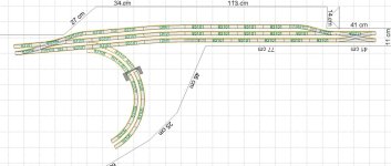

Da ich nicht Wintrack nutze sondern Winrail und die Daten nicht kompatibel sind, hier nur mal eine grobe Prinzipskizze, Da stimmen die Gleisabstände natürlich nicht, ist eben nur eine Prinzipskizze, aber so ähnlich könnte man den Bahnhof noch etwas 'pimpen'

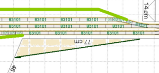

Oder aber Du entschließt Dich, die Holzarbeit direkt hinter dem Türrahmen noch einmal neu zu machen und dort die nachfolgend skizzierte hellgelb hinterlegte dreieckige Fläche zu ergänzen.1724945850285.png
Müsste vom Platz her eigentlich auch gehen und würde dann noch einmal ganz neue Möglichkeiten für einen realistischen Bahnhof an dieser Stelle bieten.

Wenn das von mir gelb skizzierte Dreieck (da würde ein Plus von im Mittel nur 6 Zentimeter (0-12) schon reichen ) nicht geht, dann kann man eben versuchen den Bahnhof so ähnlich zu planen, wie von mir skizziert.

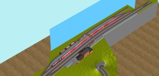

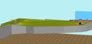

Ja, so wirkt der Bahnhof nun doch wie ein (kleiner) Bahnhof - und links neben dem Empfangsgebäude könnte man durchaus noch (wenn man denn möchte) eine kleine Ortsgüteranlage und ein Bereitstellungsgleis ansetzen, da wäre vieles möglich, beim Vorbild mit hoher Wahrscheinlichkeit vorhanden, aber für eine Moba natürlich nicht zwingend nötig.
Die relativ kurze Nebenbahn mit Endbahnhof wäre nicht so ganz mein Ding - funktioniert aber auch, wobei dieser Sackbahnhof in dieser Form wohl nur ab Epoche 4 (mit Wendezügen) so aussehen könnte, vorher hätte man am Ende der Bahnsteiggleise wohl noch eine Umfahrmöglichkeit benötigt, mit der eine Lok von einem Ende des Zuges zum anderen wechseln könnte. Aber spätestens in den 90er Jahren hätte das realistisch zur hier geplanten Form zurückgebaut werden können. Ob da dann wirklich ein Portalkran zur Güterverladung (vorbildmäßig) Sinn ergibt oder nur der spielerischen Erbauung dient.... dabei fällt mir auf: Lässt man hier den Bahnsteig weg und denkt sich das ganze als Gleisanschluss eines Industrieunternehmens, welches relativ große Bauteile per Bahn abtransportieren lässt.... Da könnte man sich dann auch Gestalterisch austoben, so eine große Fabrik macht ja doch was her ! Dieser 'Nebenbahn/Güter- Endbahnhof' nutzt auf jeden Fall relativ clever den kleinen Plattenstummel, der da im Grundriss vorgesehen war.
Viel freie Fläche im Neubauteil, das kann man mögen. Ich bin ja mittlerweile auch ein Freund des 'weniger ist mehr'. Und so wie hier entworfen, ist das Gesamtprojekt auch mit überschaubarem Aufwand als 'fahrbereiter' Rohbau herstellbar. Mit dem Gestalten kann man sich dann ja Zeit lassen. Aber wenn man das im Sinne von 'viel Betrieb für Kinder' noch füllen will, bleibt mein Tip: Plan ausdrucken und mit Stiften mal skizzieren, was noch möglich wäre. Ein Vollkreis müsste mindestens etwas mehr als 6 'Kästchen' Durchmesser haben.
Apropos 'Viel Betrieb'. Wenn man sich unter dem Neubauteil einen Schattenbahnhof denkt, der durchaus 5 oder 6 ausreichend lange Gleise haben könnte, wenn man im Spielbetrieb regelmäßig den Bahnhof als Durchgangsbahnhof nutzt und die Züge um das BW herum im Hundeknochen fahren lässt, dann können auf der Haupt Strecke mit relativ einfacher Blockschaltung durchaus drei Züge gleichzeitig unterwegs sein.... Und gleichzeitig gibt die Nebenbahn eben spielbetrieb beim Pendeln und ab und an kann man auch einen Zug der Hauptstrecke mal am Bhf wenden und mit dem BW einen Lokwechsel 'spielen'.
