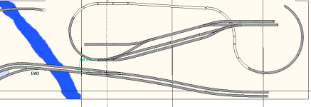

Hi zusammen,
da es hier schon ums Schottern der später sichtbaren Gleise geht - und weil ich ab morgen erst einmal für zwei Wochen weitgehend abgetaucht sein werde (wörtlich nehmen, es geht tauchen!) und da nur sehr gelegentlich mal per wlan im Internet und wohl nur selten auch mal hier im board vorbeischauen werde.....
.... weil Jugger ja auch mit großem Tempo voranschreitet....
... hier mal etwas, das ich nebenher in den letzten Tagen zusammengeklickt habe: Der ursprünglich von iwii mit den schönen Rundungen gestaltete Plan für den Trennungs-/Keilbahnhof mal auf Juggers Plattenmaße umgesetzt, mit einigen wenigen kleinen Veränderungen.
Zum einen würde ich die Hauptstrecke, auf der ja doch häufiger mal Schnell- und evtl auch Güterzüge, den Bahnhof auf den Hauptgleisen ohne Halt durchfahren, weniger mit DKW sondern mit eleganten schlanken EW3 gestalten. (Alles andere EW2) Das funktioniert ohne Verlust an Bahnsteiglänge. Jugger wünschte sich an einer Stelle einen Hosenträger. Die finde ich in der aktuell von Tillig angebotenen Form zwar eher 'unschön' aber an einer Stelle könnte der, wenn man will, nun passen.
Betrieblich sollte das ganze so funktionieren und alle sinnvollen/nötigen Wege gut fahrbahr sein. Logisch, dass die durchgehenden Hauptgleise immer über die Geraden von Weichen befahrbar bleiben...
Klar, das BW ist für so eine kleine abzweigende Nebenstrecke mit der großen Scheibe eindeutig überdimensioniert. Aber ich verstehe, das Jugger gerne so eine Scheibe hätte. Und mit der Abstellgruppe zusammen könnte das eben die Station für die Loks der Nebenstrecke sein.
Dort, wo kleine rote Punkte in den Gleisen stecken, würde ich Entkuppler einsetzen, damit hier eine Lok mal umsetzen oder eben die Züge abstellen kann... An den Stellen habe ich auch darauf geachtet, dass die Gleise (annähernd) gerade liegen, so dass kuppeln/entkuppeln problemlos funktionieren sollte.
Falls Jugger lust auf einen Industrie/Gebwerbeanschluss hat, könnte man direkt hinter der DKW bei der die Nebenstrecke abzweigt noch eine Rechtsweiche einplanen, der folgende Bahnübergang wäre dann zweigleisig und das abzweigende Gleis könnte rechts der Straße in die Fläche zum Flüsschen hineingehen, wo zwischen Hauptgleisen mit Bahnsteig und Nebenstrecke genug Platz für ein beliebiges Gewerbe oder einen kleinen Industriebetrieb mit Gleisanschluss vorhanden wäre.
Und die Nebenstrecke, von der nur der Anfang eingezeichnet ist, bekommt selbst einen kleinen Schattenbahnhof, damit zwischen hier gezeichnetem Keilbahnhof und dem auf dem oberen Schenkel liegenden Endbahnhof wie auf einer echten Nebenstrecke zwischen den beiden sichtbaren Endstationen imaginäre weitere Bahnhöfe liegen, wo auch mal eine Zugbegegnung oder Überholung auf der eingleisigen Strecke möglich und damit der Betrieb etwas abwechslungsreicher ist.
Und ja, der kleine Schattenbahnhof der Nebenstrecke wäre nur mit Verrenkungen erreichbar, aber ich finde ihn betrieblich ziemlich wichtig, weil er spielerisch für die Nebenstrecke einen echten Mehrwert hätte...
die habe ich so gelegt, dass sich noch etwas zusätzliche sichtbare Fahrstrecke ergibt, wobei die Steigung (damit das höhentechnisch passt) schon ab Beginn des kleinen Schattenbahnhofes knapp 3% betragen müsste, wobei hier ja nur kürzere Züge bis maximal 1 Meter unterwegs wären.....
Und ja, an der Stelle, an der die Einfahrt zum Nebenbahnhof relativ nah an der Paradestrecke liegt, liegt die Nebenbahn rund 13 Zentimeter höher als die hier schon leicht abfallende Paradestrecke. da müsste eine Stützmauer hin. Tatsächlich würde ich dem kleinen Flüsschen auf der rechten Seite einen fast durchgehenden Uferhang mitgeben, dann ist hinten auch der Tunnel für die Nebenstrecke plausibel. Ansonsten lassen sich die relativ bescheidenen Höhenunterschiede auch mit sanften Hängen ohne Stützmauern gestalten, außer (naturgemäß) dort, wo die Paradestrecke dann in die Tunnel zum Untergrund abtauchen würde. Und ja, der Gleisplan des Nebenbahn-Endbahnhofes ist erst eine Skizze, da kann/soll/muss man noch mal ran.
LG
Michael
P.S.: Leider kann mein winrail nicht so schöne 3D Ansichten generieren, wie von iwii gewohnt, aber mit etwas Phantasie.....
