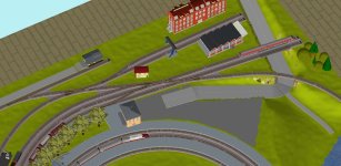

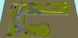

Übersicht
Weichenstraßen im Detail. An beiden Enden des Nebenbahnbereiches des Bahnhofs gibt es Abstell-/Ausziehgleise. Damit bleiben alle Spielmöglichenkeiten zwischen Haupt- und Nebenbahn offen.

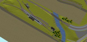

Abstellung für Personenzüge der Nebenbahn oder endende Züge von der Hauptbahn. Selbst mit einem automatischen Pendel auf der Nebenbahn, wäre ein paralleles Rangieren in den Anschließern/BW möglich.
Landschaftsprofil rund um den Fluss.

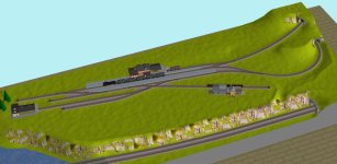

Der zweite Bahnhof ist eine gefakte Spitzkehre. Ich fand das optisch ein wenig ansprechender als ein 08/15 Endbahnhof. Die zweite Strecke wird nur zum Anfahren des Abstellgleis benutzt. Der Ast ließe sich alternativ auch als Lost-Place oder im Bau gestalten.
Darunter befindet sich ein Schattenbahnhof. Die jeweiligen Steigungen beginnen hinter den Flüssbrücken bzw. unter den großen Stellwerk.
Der Hauptbahnhof liegt auf 0mm, der zweite Bahnhof auf 80mm.
Gruss, iwii

Bloß mal eine Frage. In einer Hauptstrecke sind da denn überhaupt bei der Art von Bahnhof DKWs verbaut oder werden dort nicht eher Weichen verbaut? Hier sind es gleich 3 Stück.
Gibt es bezogen auf die Weichen unterschiedliche Arten von Bahnhöfen? Im konkreten Fall werden die DKWs auf den Hauptgleisen nur grade durchfahren. Die Abzweige (Zufahrt Richtung Nebenbahnbahnsteig und das Güterumfahrgleis) würden bei den Gegebenheiten auch bei normalen Weiche nicht sonderlich schnell überfahren werden, so dass aus meiner Sicht nichts dagegen spricht. Vom Betriebsablauf wären EKWs sicher die passendere Wahl, die gibt das Sortiment aber nicht her.

Wenn man Rechtsverkehr auf der Hauptstrecke vorraussetzt, betrifft das z.B. diese zwei Weichen
Sie würden beim Vorbild im normalen Fahrplan nicht zum Einsatz kommen. Vermutlich würde man sogar das Gütergleis nur im Uhrzeigersinn befahren, da man jede Kreuzung der Hauptgleise im Takt für beide Gleise berücksichtigen muss. Für mich läge der optische/spielerische Reiz im Befahren des Gegengleises auf der Paradestrecke. Folglich würde ich den Gleiswechsel unsichtbar in den Tunnel verschieben.

Letztlich ist es wirklich geschmackssache. Mit einer Ausnahme: die beiden weichen auf der flussbrücke würde ich auf gar keinen Fall dorthin setzen. Der erste gleiswechsel kann deutlich früher an der Strecke stattfinden. Wäre beim Vorbild auch auf der Strecke, einige hundert Meter vor dem Bahnhof, und weichenantriebe auf einer Brücke sind echt ein No-Go
Davon abgesehen: ich bin tatsächlich kein Freund von DKW. Die wären beim Vorbild nur dort gebaut worden, wo es unbedingt zwingend nötig ist, weil sonst kein Platz wäre. Im Hauptbahnhof Köln gibt es zum Beispiel noch einige, der ist extrem eng. Ansonsten sind die viel zu wartungsintensiv und wurden schon lange, wenn irgendeine möglich durch weichen ersetzt. Aber das kannst du auf Deiner Anlage natürlich halten wie ein Dachdecker.
Und welche weichen nötig sind bzw. Welche weichen für seltene Sonderfälle das kannst du dir selber zu Recht reimen, wenn du dir mal genau überlegst, wie ein Zug normalerweise fährt. Normalerweise herrscht rechtsverkehr. Ein. Von rechts einfahrender Zug sollte alle drei bahnhofsgleise der hauptstrecke erreichen können. Eine zugüberholung ist einfach Standard und auch auf einer modellbahnanlage immer wieder hübsch.
Wenn der von rechts einfahren der Zug dann wieder ausfahren soll, muss er das rechte hauptgleis erreichen können. Das ist zwingend nötig.
Überflüssig wäre es, wenn ein von rechts einfahrender Zug bei der Bahnhofsausfahrt nach links auf dem linken Gleis fahren können soll. So etwas macht man beim Vorbild, weil gelegentlich während Reparaturen nur ein Gleis verfügbar ist, und man dann Gleise auch aufs gegengleis schickt. Ist aber nicht überall vorhanden und auf einer modellbahn nice to have. Aber letztlich Nebensache. Und das gleiche gilt für die andere Fahrtrichtung. Und Nachtrag: genau das: eine sogenannte falschfahrt, also Fahrt auf dem gegengleis, würde durch die von ivy vor ein paar Minuten gepostet weichenverbindung möglich. Ich hatte so etwas auch nicht vorgesehen.
Ich persönlich finde einfach Vorbildähnliche lange Weichen schõner und Weichenverbindungen auch optisch schöner, als DKW. Zumal DKW eben auch fahrdynamisch hakelig sind und bei wenigen Loks auch problematisch.
Iwii gewinnt durch Nutzung der DKW vor allem Platz für das dritte Gleis auf der Nebenbahnseite des Bahnhofes.
Das ist betrieblich nicht zwingend nötig. Alle bahnüblichen Abläufe wären auch mit zwei Gleisen möglich, so wie ich es geplant habe. Nur: wie iwii schrieb: Mit dem dritten Gleis auf dem Bahnhofsteil der Nebenstrecke kannst du auf der Nebenstrecke einen Zug automatisch pendeln lassen. Und auch wenn der automatisch in den Bahnhof einfährt, hält, wieder ausfährt, bleiben genügend Gleise übrig, um gleichzeitig z.b Rangierarbeiten für die bei uns beiden ja vorgesehene laderampe durchzuführen. Oder einen anderen Zug in die Abstellgruppe zu fahren oder.....

Die strassenunterführung unter der abstellgruppe ist zwar etwas exotisch, aber originell und optisch sicherlich schick. Da bliebe nur anzumerken, dass die abgesenkte Strasse genau über der Einfahrt in den unteren Schattenbahnhof liegt, da wird dann die eingriffshöhe von vorher rund 13 auf dann nur noch 8 cm sinken. Für gelenkige, geduldige Menschen mit schlanken Hænden, aber auch noch machbar.

Weil es mir gerade noch einmal auffällt wende ich doch noch einmal den Blick vom Sonnenuntergang ab. Den habe ich hier ohnehin täglich.
Wenn ein Zug von links kommend im rechtsverkehr, also auf dem rechten Gleis aus dem Bahnhof ausfahren soll, dann könnte er das ohne die rot gezeichnete weichenverbindung nur von den beiden rechten Bahnsteiggleisen aus. Du kannst also auch ohne diese rot eingezeichnete Verbindung durchaus einen Zug etwa auf dem ganz aussenliegenden Gleis halten lassen und einen anderen auf dem mittleren Gleis durchfahren lassen. (zugüberholung) wenn ein von links gekommener Zug, aber auf dem ganz linken, von aussen gesehen dritten, bahnsteiggleis stehen würde, käme er ohne die rote weichenverbindung nicht mehr auf das eigentliche, rechte, fahrgleis zurück.
Die DKW und die weiche die iwii nicht rot eingezeichnet hat, würde es trotzdem ermöglichen, auf dem linken Gleis auszufahren, also eine sogenannte falschfahrt zu machen.
Aber diese Weiche und diese DKW brauchst du ohnehin. Weil: wenn ein Zug von rechts kommend auf dem rechten Gleis in den Bahnhof einfährt, soll er ja auch das ganz aussen liegende ausweichgleis, also das äusserste Bahnsteiggleis erreichen können, damit gegebenenfalls auf dem durchgehenden Hauptgleis ein anderer Zug überholen kann.
Allerdings wenn du dann die eine weiche, die iWii nicht rot markiert hat als weichenverbindung zwischen beiden Gleisen vor die Brücke baust, dann wäre das so auch beim Vorbild durchaus üblich. du könntest es ohne Verlust irgendwelcher Bahnsteiglängen mit langen Weichen bauen. Und wenn du dann die jetzige DKW durch eine lange Linksweiche ersetzt, verlierst du maximal 5 cm bahnsteiglänge und alles sieht super-elegant aus,... (So hatte ich es gezeichnet)
