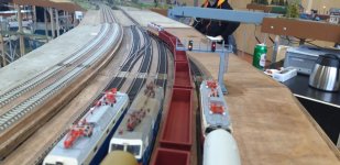

Mal zwischendurch was ganz Neues.
Für das Treffen in Rokytnice konnte ich ja meinen Freund Patrick begeistern. Dann wurde seine I-Bahn Übergabe auch eingeplant.
Problem: es sollte Zugverkehr geben - dort gibt’s aber keine Signale. Weil die Gleisabstände eng sind, geht auch nix.
Außer - Signalbrücken.
Die haben mir die Thüringer dann auch zum Treffen rechtzeitig gebaut.
Die Signale haben die Steuerung vom Jochen, der auch die automatischen Blockstellen für den Modulbetrieb entwickelt hat. Ra 12 können sie auch.
So geht’s, wenn die Modulisten gut zusammenarbeiten. 🙂
Die tt-Opa Familie haben sowas schon länger, auf Modulen sind wir da wohl die ersten, wenn auch nur der Not gehorchend🤣
