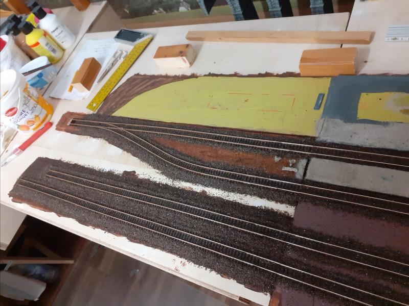

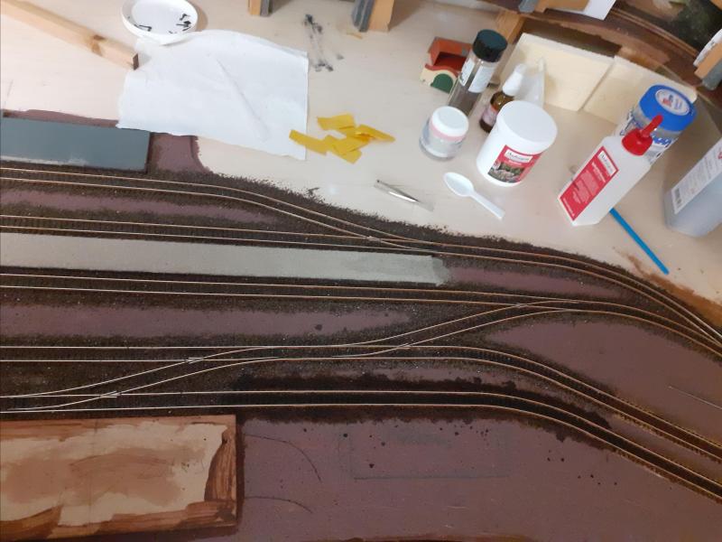

das Thema Schottern fand ich ganz spannend. Aber furchtbar. Das ist so, als wenn man in nen großen Baumarkt geht und ein ganzes Regal voller gleicher oder ähnlicher Dinge vorfindet und man sich nun entscheiden muss, was man denn nu nimmt. Schotterkleber war ja noch recht einfach. Eine kleine Tube hatte ich mir gekauft, um zu testen und hinterher zu vergleichen, ob denn selbstangerührter Weißleim mit Wasser und Fit auch geht. Geht.
Beim Schotter hatte ich welchen von Tillig, weinert, noch und heki. Der von weinert war doof, der hat sich immer über den Schwellen zusammengezogen. Alle anderen gingen gut. Aber ich finde den von Tillig zu groß. Wahrscheinlich müsste man Schotter für Spurweite N nehmen, damits die richtige Größe hat?!
Schotterhilfen und Schotterbesen hatte ich mir vorher auch besorgt, das geht echt gut.

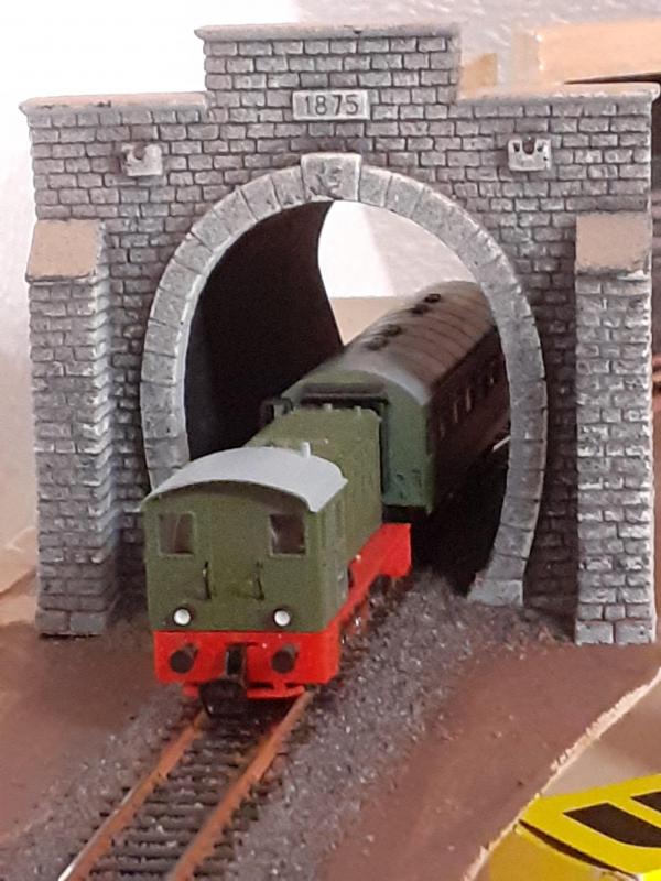

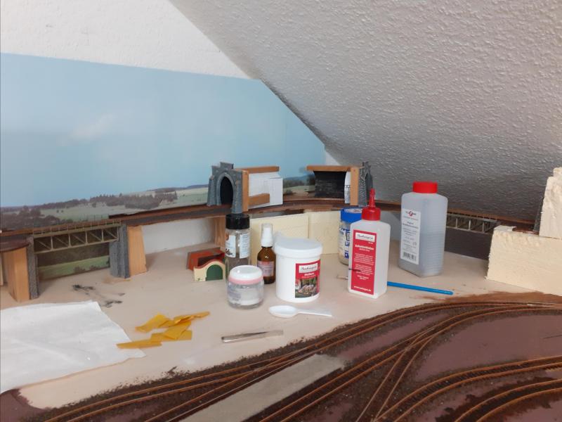

Des weiteren wurde noch der erste Tunnel gesetzt.
Leider hatte ich bei diesem historischen Moment nur mein Billighandy dabei. Die Bilder sind furchtbar. Ich bitte um Nachsicht.

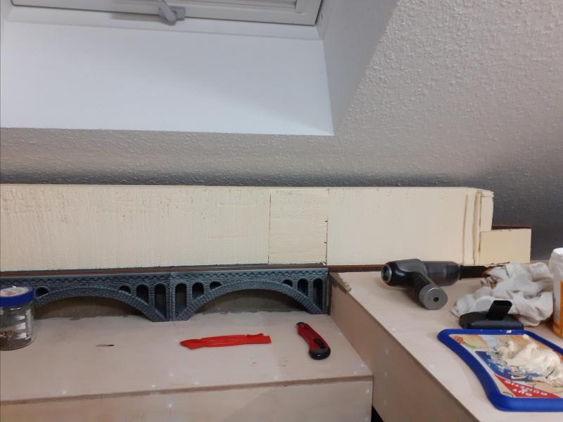

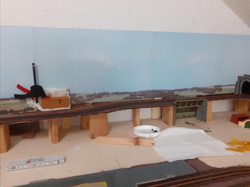

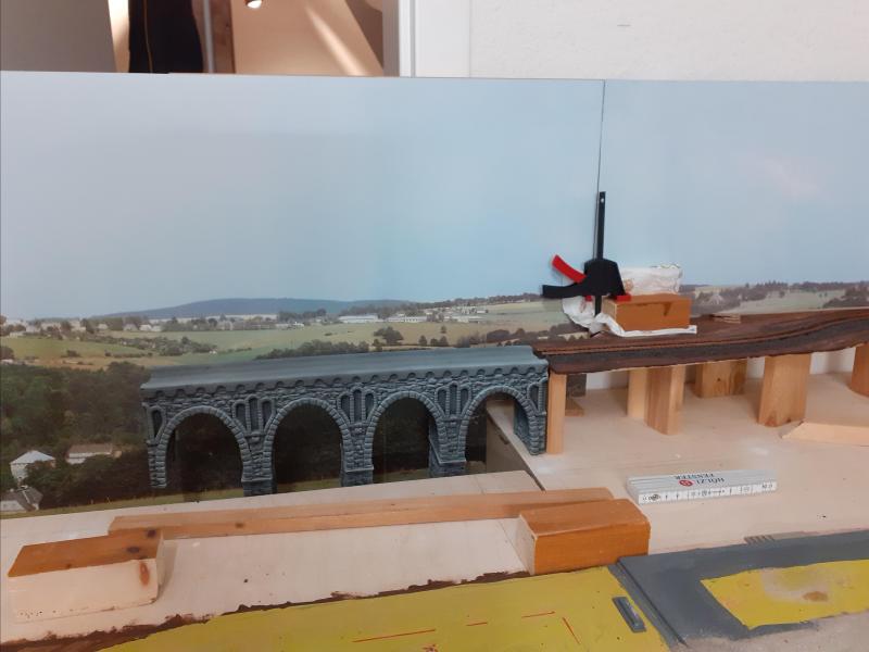

Und die Rückwand wurde noch gesetzt.
Wieder mit Billighandy

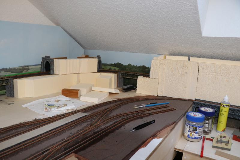

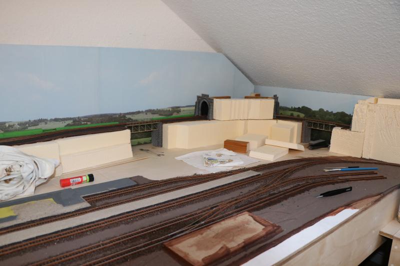

Ein paar Wochen später wurde dann aber mit einer besseren Kamera nochmal Bilder nachgeholt.
So, genug getunnelt und gesetzt.
Falls Du noch eine Empfehlung für Schotter haben möchtest, kann ich Dir die Firma Schotterkunst empfehlen. Für die Strecke habe ich die Nr. 34 "Dresden", für Weichen und stärker verschmutzte Abschnitte habe ich Nr. 11 "Graphit" und für Neubauabscnitte habe ich die Nr. 15 "Zement" genommen. Der Schotter lässt sich gut verarbeiten und verändert nicht die Farbe beim verkleben.

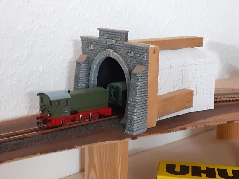

Das wird schon die TT-Ausführung sein, aber da muss halt auch noch eine Oberleitung reinpassen und auch die längsten Wagen bei R310 dürfen nicht am Portal anschrammen. Da kommt dann genau soetwas heraus. Ich habe bei meiner Anlage auf die N-Ausführungen zurückgegriffen und im engen Bogen einfach soviel an der Seite weggeschält, bis auch die Kühnschen Dostos mit LüP 223mm ohne hängenzubleiben durchkommen. Bissl farblich nachbehandelt sieht man das auf den ersten Blick nicht mehr. In der Gerade oder bei größeren Bogenradien (und ohne Oberleitung) sind die N-Portale ohne Modifikation einsetzbar und meiner Ansicht nach wesentlich stimmiger.
Edit: 3 Bilder N-Portal im R310 mit Dosto (passt halt gerade so durch - sieht bei der Durchfahrt wirklich nicht schön aus, funktioniert aber zuverlässig) und 1 Bild mit V36 am unbearbeiteten N-Portal im ca. R450)

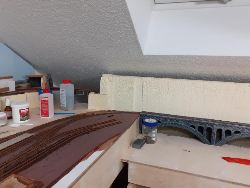

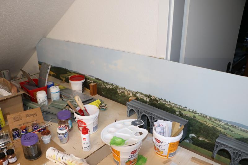

Meine Sommerpause ging quasi bis Dezember. Da der Landschaftsbau anstand, wollte ich nicht so recht loslegen. Zu viele offene Fragen hatte ich vor mir hergeschoben.
Zum Beispiel die Felsen: Knitterfelsen, oder Styrodur und dann mit Werkzeug zurechtstutzen, oder die Variante mit den Stäbchen und das dann mit Gitter und Binden zugipsen??
Glücklicherweise konnte ich meine Frau mit ins Boot holen. Sie hat mir die Entscheidung abgenommen. Mit Styrodur etwas grob den Untergrund gestalten und dann ging es mit Uniflott + Scheibenputz aus dem Baumarkt los. Meine Frau hat das übernommen, ich hatte alle Hände voll damit zu tun, die schon liegenden Gleise zu schützen...
Aber es hat (irgendwie) funktioniert.

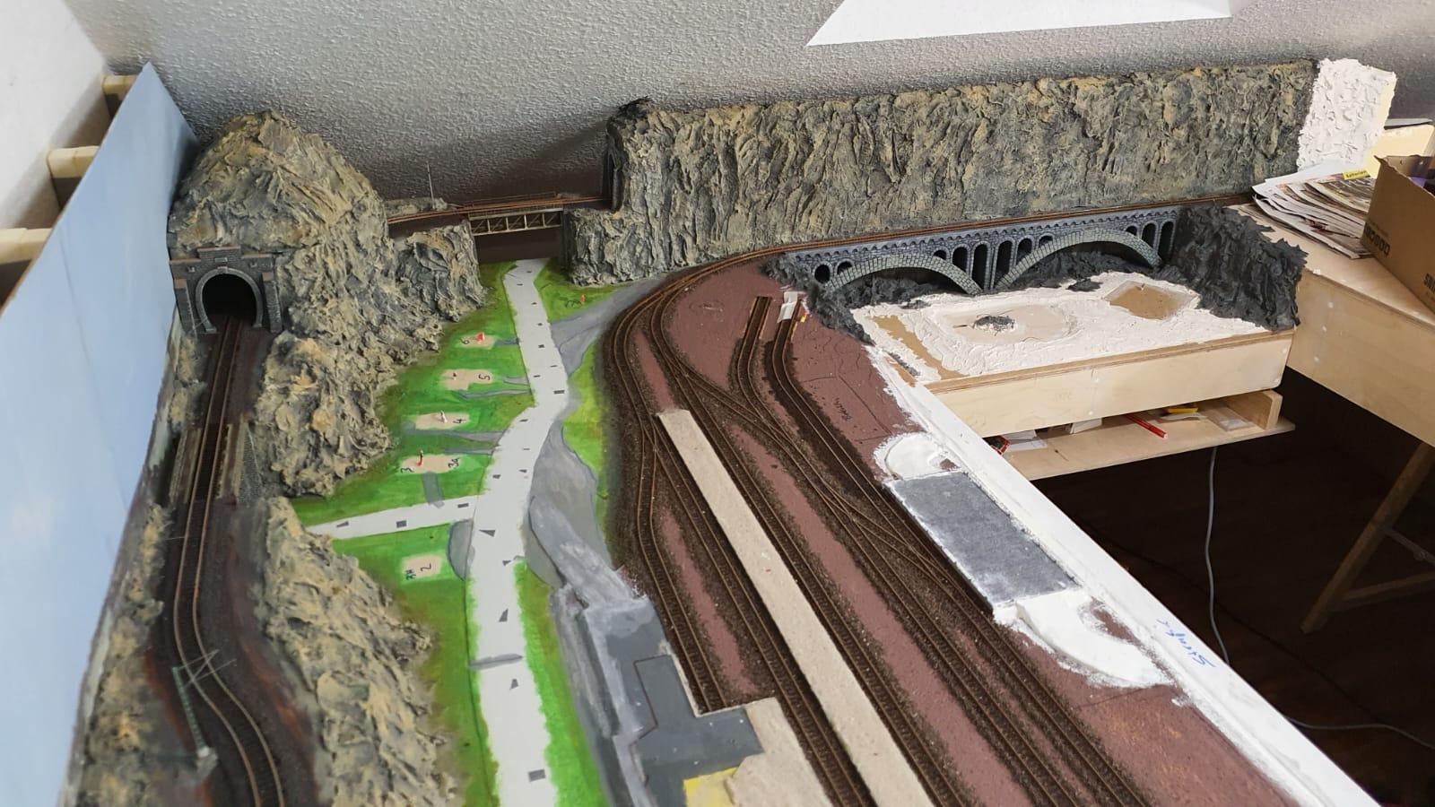

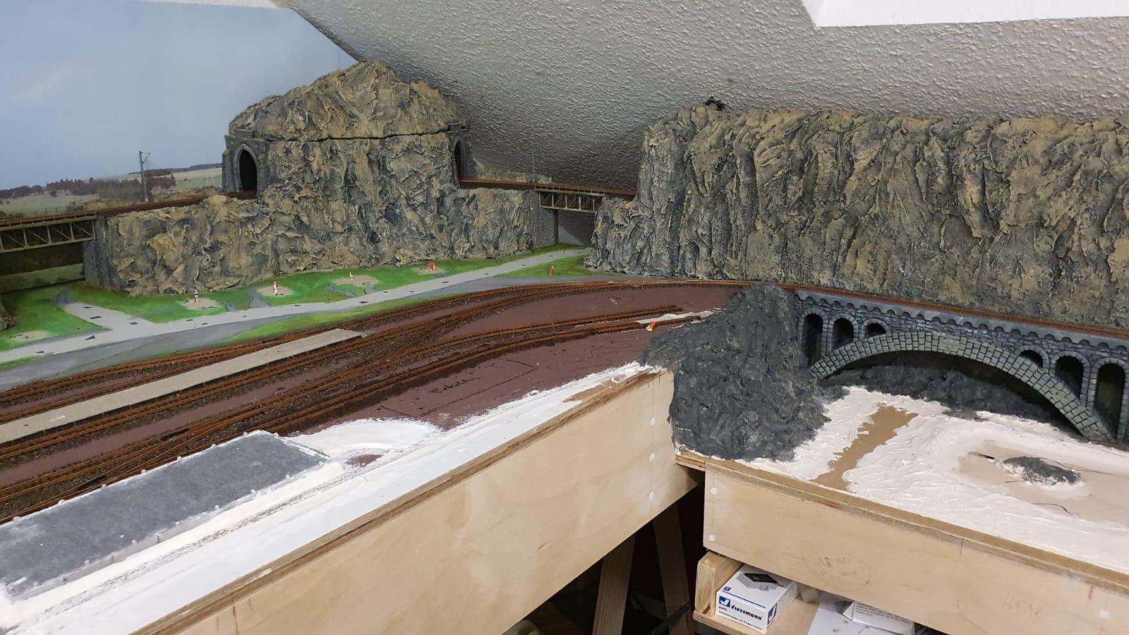

Kapitel 10: - "Stellprobe"
Die Felsen wurden dann in mehreren Durchgängen coloriert, alles mit Acrylfarben aus dem Pfennigpfeifer. Diese wurden aber immer mal wieder verändert, wenn man ein Bild von nem Felsen gesehen hat, aber irgendwann waren se dann mal fertig. Ansonsten ging es an die Stellprobe der Gebäude. Bisschen Eisenbahn durfte da natürlich auch nicht fehlen.
spielen und Gebäude setzen (1).jpgspielen und Gebäude setzen (2).jpgspielen und Gebäude setzen (3).jpgspielen und Gebäude setzen (4).jpgspielen und Gebäude setzen (5).jpgspielen und Gebäude setzen (6).jpgspielen und Gebäude setzen (7).jpgspielen und Gebäude setzen (8).jpg
Bei den kleinen Häusern hab ich echt lange überlegen müssen. Es gibt von Auhagen diese größeren Fachwerkhäuser, aber da hätten nur 2 hingepasst. Und da wäre der Bahnhof kleiner gewesen. Deswegen hab ich mich dann doch für die kleinen Pseudofachwerkhäuser von anno dazumal entschieden. Aber die wollten erst noch etwas aufgehübscht werden. Bei der Stellprobe waren sie noch nicht fertig.
restl. Gebäude setzen (1).jpgrestl. Gebäude setzen (2).jpgrestl. Gebäude setzen (3).jpgrestl. Gebäude setzen (4).jpg
CW
Ps.: Auch wenn die Felsen ein bissl wie Hochgebirge aussehen, so sollen sie es natürlich nicht sein. Ich hab halt Fotos gesehen von der Selketalbahn (die Felsen bei Drahtzug), die Felsen bei Georgenthal -> Johanngeorgenstadt, die Felsen der Weißeritztalbahn im Rabenauer Grund und die Bohlenwand bei Saalfeld. Und selber vor Ort natürlich die vielen Felsformationen im Westerzgebirge (Schönheide), Sächsische Schweiz, die Elstertalbahn in der Vogtländischen Schweiz und auch die vielen Felsen im Altmühltal. ...
Soweit so gut. Du solltest auf jeden Fall etwas gegen die Lücke beim "Felsendeckel" (in der Ecke) machen. Die springt förmlich ins Auge und macht dadurch die ganze Optik in diesem Bereich "kaputt".

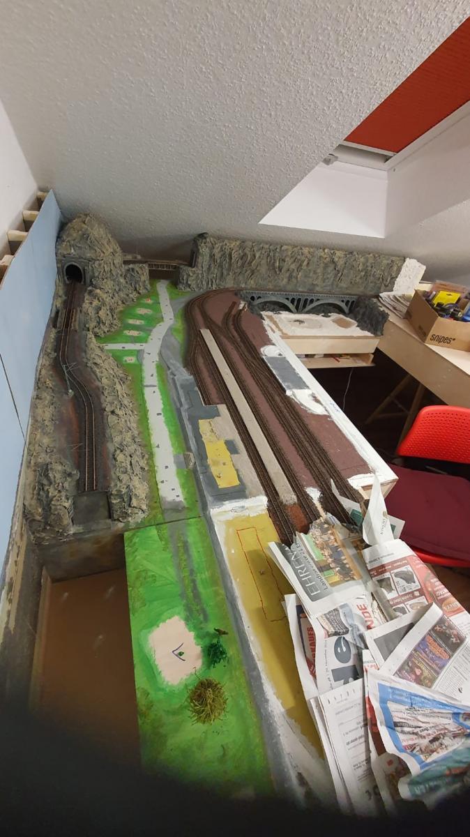

Kapitel 11: - "Baumschule, Begrünung und Teichbau"

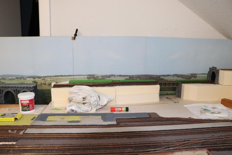

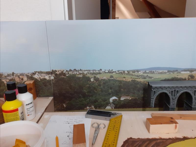

Ja, mich gibt es noch. Die dritte Bauphase hatte ich im April beendet und nun fange ich langsam wieder an. Natürlich möchte ich die letzten Fortschritte der 3. Bauphase noch zeigen.

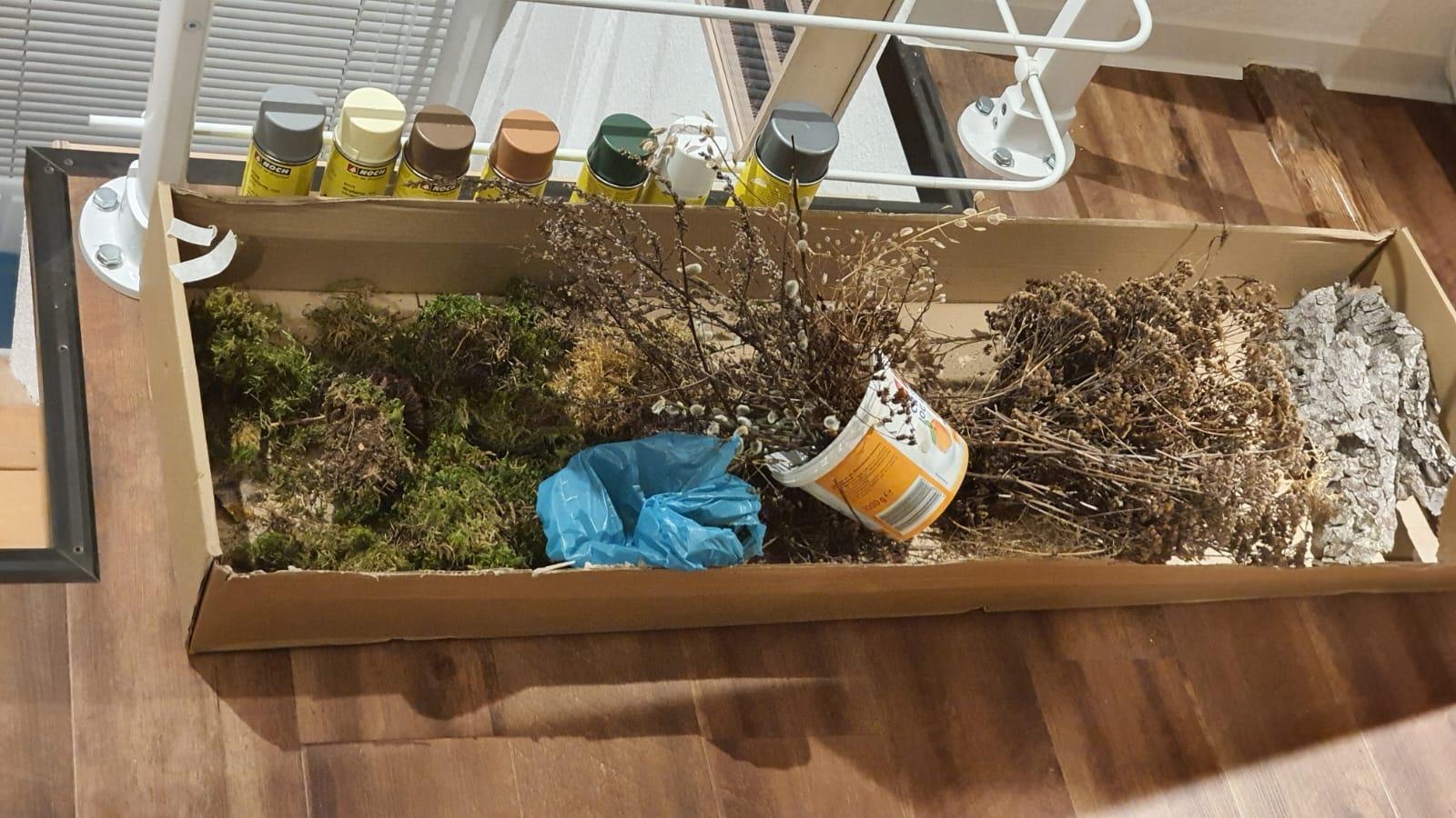

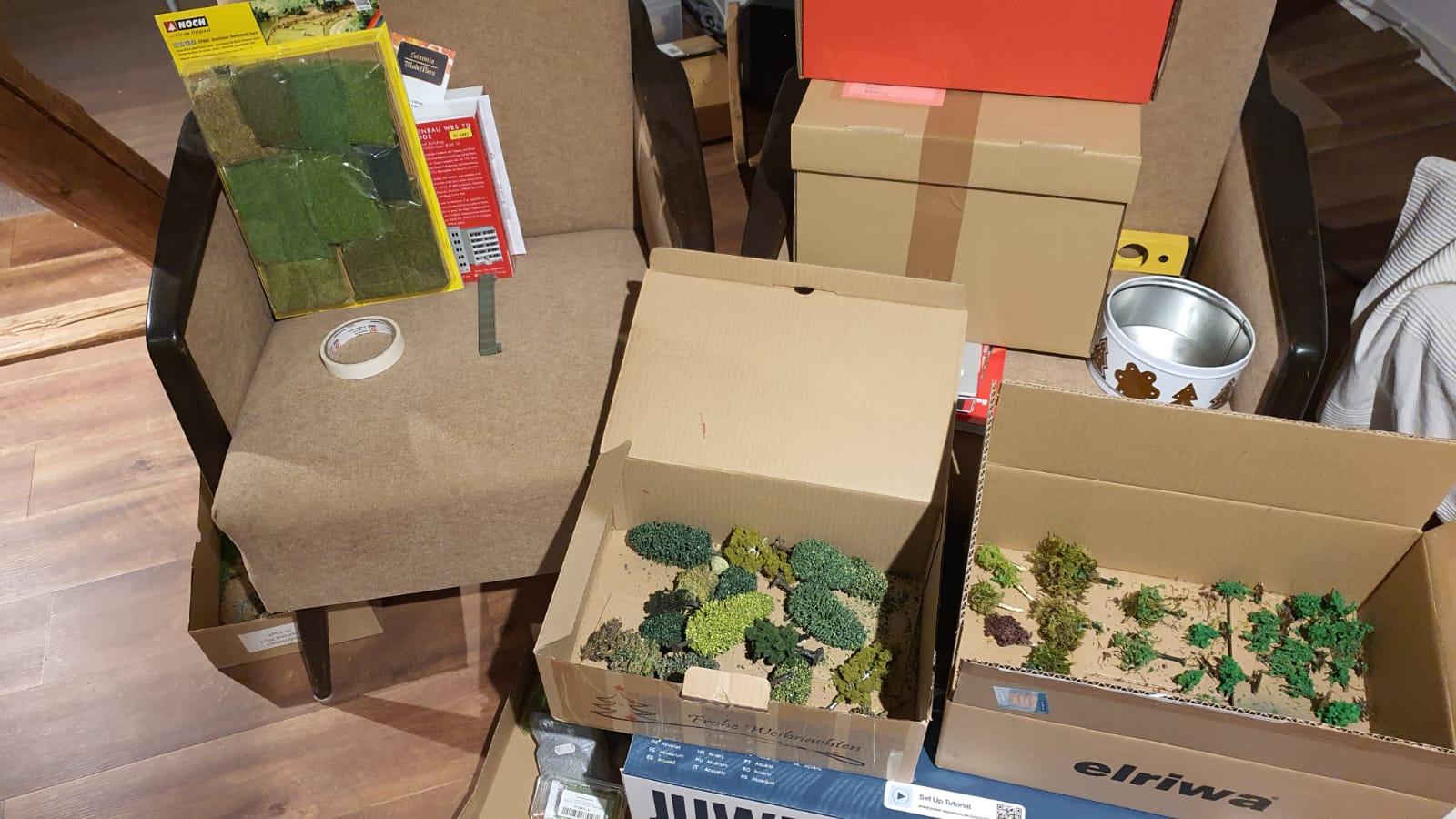

Bäume? Ja, und zwar viel davon. Der Versuch, auch selber welche herzustellen (die auch noch nach was aussehen...) .
Naja, dazu später mehr. Auch gekaufte Bäume müssen noch bissl nachbearbeitet werden..
Begrünung? Wer kam eigentlich auf die Idee, Grasfläche muss man grün streichen?
. Total dämlich, aber ich habs noch gemerkt, also danach. Braun müsste es natürlich werden. Aber egal.
Fortsetzung folgt.

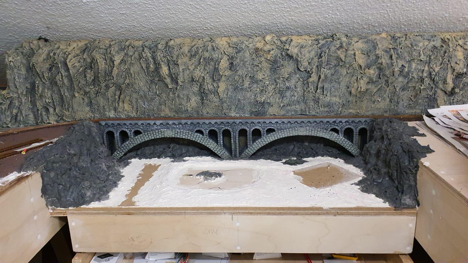

Kapitel 11a: - "Teichbau und weitere Fortschritte"
Die Bäume hatte ich dann erstmal zur Seite gelegt und die Gummistiefel angezogen und die Schaufel aus dem Schuppen geholt. Der Teichbau ging weiter. Die Farbgestaltung hat dann wieder meine Frau übernommen und sich dort ein wenig ausgetobt.
An der Klappe wurde dann auch noch bissl modelliert und sanfte Hügelchen entstanden.
Es geht voran, aber nach wie vor sehr langsam.
Fortsetzung folgt.

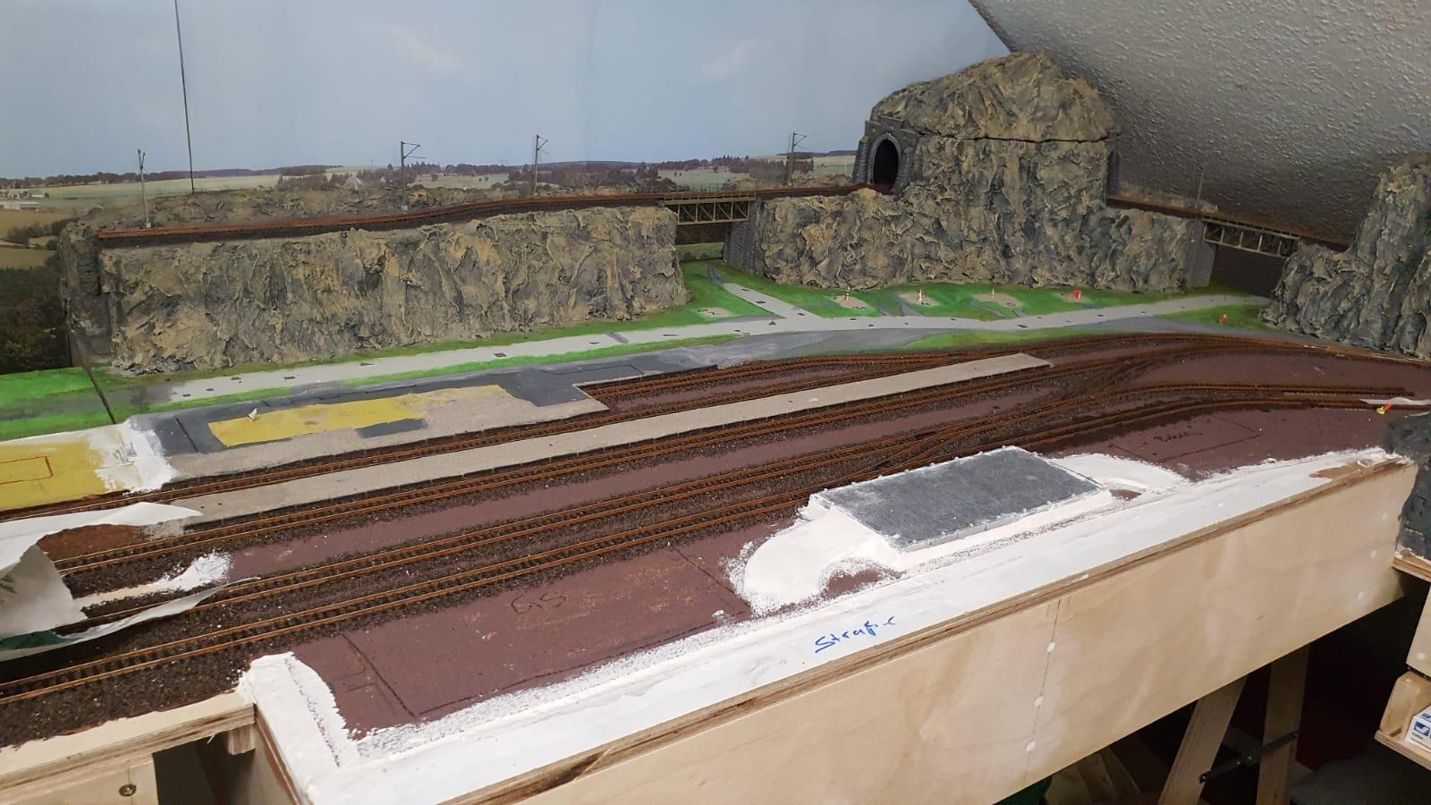

Kapitel 12: - "Straßenbauversuch und Klappe die Zweite"

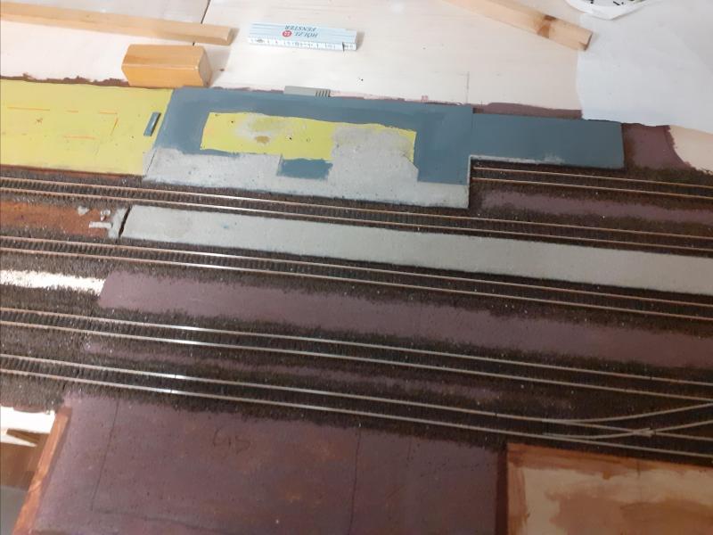

Ach du schreck, es ist ja schon März. Die Zeit rennt. Wie dem auch sei, hier mal noch ein paar Bilder von der letzten Bauphase. Der Straßenbau stand an. Der erste Versuch war jedenfalls Käse. Hatte ein Straßenbauset mal ausprobiert und etwas mit dem Granulat gegeizt. Als Untergrund hatte ich Pappe gewählt, dass sich die Straße etwas vom Boden abhebt.
23.01.25 - Straßenbauversuch + Feldbahn (1).jpg23.01.25 - Straßenbauversuch + Feldbahn (2).jpg
Die Straße sollte dann auch noch nen Fußweg bekommen. Das hat alles lange gedauert, bis mir das gefallen hat.
An der Stelle hatte ich die Straßenbau erstmal abgebrochen und später weitergemacht.
Die Ladestraße aus bedrucktem Karton gefällt mir aber schon ganz gut.
Neben dem Teich sollte ein Feldbahnschuppen stehen, aber auch das ist noch nicht so in dem Topf wo's kocht.
23.01.25 - Straßenbauversuch + Feldbahn (6).jpg23.01.25 - Straßenbauversuch + Feldbahn (7).jpg23.01.25 - Straßenbauversuch + Feldbahn (8).jpg23.01.25 - Straßenbauversuch + Feldbahn (9).jpg
Die Gestaltung der Klappe ging aber voran. Die wollte ich bewusst flach halten, damit man viel von der großen Brücke sieht (die im Hintergrund dann noch hinsoll).
08.02.25 - Gestaltung der Klappe geht voran (1).jpg08.02.25 - Gestaltung der Klappe geht voran (2).jpg
